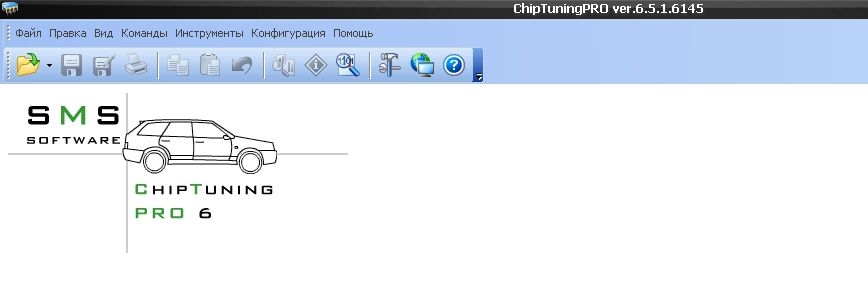

Дата 4.06.2007 - 07:47
Цитата (Yaroha @ 3.06.2007 - 22:06)
Виноват.., вы правы J5d13g61 под 61-й ЭБУ, что-то другое под руку попалось...
Yaroha
Дата 5.06.2007 - 00:09
Сообщений: 106
Пользователь №: 911
На форуме с: 8.12.2005
Программой
