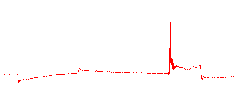

Добрый день.
На картинке вот такой рисунок на 1-м цилиндре. Нигде в теории ничего не нашел по поводу такого провала.
Это точно, не свечи, не провода и не крышка трамблера.
Может кто сталкивался...помогите спасти мозг.
Дата 21.12.2015 - 15:03
А этот провал стабильно повторяется? И напряжение пробоя какое-то маленькое... unsure.gif
Дата 21.12.2015 - 15:17
Как-то заметно по поведению мотора ?
Дата 21.12.2015 - 15:46
Повторяется хаотически, всегда на первом цилиндре, на работу двигателя не отражается, по крайней мере никто не заметил.
Дата 21.12.2015 - 15:58
Где-то в цепях зажигания(первичной и вторичной)первого цилиндра утечка напряжения.Как вариант поочерёдно что можно поменять с первого цилиндра на другой цилиндр и посмотреть трабл переместится туда или нет.Это трабл по времени в момент горения высоковольтного разряда,почемуто линия напряжения горения проседает а потом поднимается.Как говорят-что-то шьёт по высокому напряжению.Какая система зажигания?
Дата 21.12.2015 - 16:01

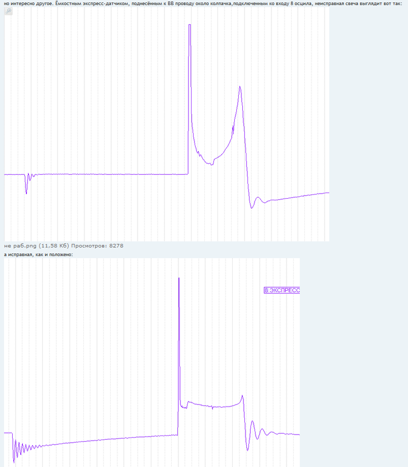

Вот пример, где похожее считается нормой (см. комментарии на скрине)

Посмотреть одновременно с первичкой,что на ней в момент трабла.Может радиальный люфт валика в трамплёре.

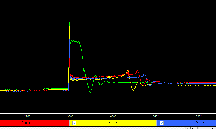

Когда "шьет"по вторичке вот такая картинка получается (зеленый график) , а тут легкий сбой имхо в начале горения ,скорей всего никак себя не проявляющий. На скрине Ford Focus 2 ,Dis ,пробой изолятора свечи 1 цил .
Дата 21.12.2015 - 17:49
А отдельно цилиндр посмотреть, то же самое? Я где-то в темах выкладывал, где Сканматик, в данных, в графике по напряжению ЭБУ, наподобие провальчики рисовал.
Дата 21.12.2015 - 17:59
А если синхронизироваться не от первого цилиндра. Может не в авто дело?
Дата 21.12.2015 - 20:26
Да вот я тоже по думал о глюке Диамага.
А вот если посмотреть первичку в режиме самописца, наверное все вопросы отпали бы.
