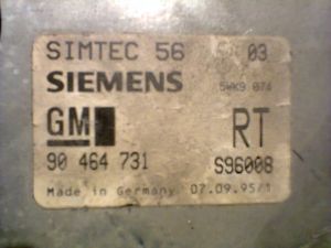

leftvit
Дата 8.05.2014 - 11:14
Троицк
Сообщений: 10
Пользователь №: 29113
На форуме с: 5.05.2014
На этом фото Симтек, как и у меня, На моём цифры справа вверху "06" . Какой у меня Симтек - 56.0; 56.3; 56.5; 56.6 - помогите идентифицировать.
