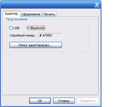

Ну и я разродился наконец. Первый сканматик последнее время всё чаще и чаще стал покашливать... ну и давно пора, он один из первых, ему уже лет семь. Встал вопрос чем его заменить... недолго пробыв в муках выбора остановился таки на его правоприемнике.....
Итак воскресное утро, передо мной лежит девственная непочатая коробка со вторым сканматиком ( блютузовым ). Вскрываем, ставим дрова и пробуем законнектится со своим автомобилем Daihatsu Cuore по OBD...
Первые впечатления приятные smile.gif , шнурки сделаны более качественно чем у предшественника, отклик на команды быстрее т.е. работает пошустрее, нет никаких задержек и зависаний...
Теперь о неприятном - попытки законнектить через блютуз не привели к успеху, полдня поисков по городу различных адаптеров разных производителей, три компа и два ноутбука, несколько переустановок программы всех версий с сайта производителя, с десяток звонков в техподдержку результата не дали.... плюс ко всему ещё он не работает от шнурка внешнего питания если в диагностическом разъёме оно отсутствует...
Ребята кто уже пользует отпишите плиз, может кто сталкивался, особенно интересует блютуз... тоесть ткните носом с каким адаптером он корректно работает....
Дата 26.12.2012 - 16:11
Запускаешь программу сканматик, выбираешь "ВИД", затем выбираешь "настройки" а в настройках ставишь галочку на блютуз.
У меня работает даже от блока питания ноутбука, естественно через переходник.
это то оно всё понятно, да вот при попытке привязать программу к адаптеру ( серийнику ) пишет что не найдено ни одного адаптера блютуз.... kto.gif
как будто в нем вообще отсутствует модуль блютуза, хотя серийный номер говорит о том что он там есть, что подтверждает и производитель.....
Дата 26.12.2012 - 16:37
У меня, пока не поставишь точку на блютуз, сканматик не определяется затем нажимаешь поиск адаптеров.
