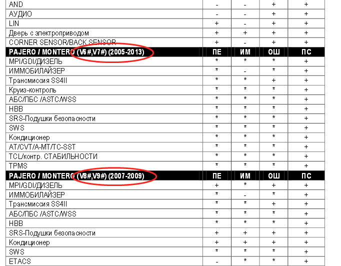

Цитата (ПростоДед @ 8.02.2014 - 09:58)
Выпущен модуль Mitsubishi
Во ! Именно это хотел уточнить - кто-нибудь реально пользовал ?
Из анонса модуля Mitsubishi, конкретно по одной модели (стесняюсь заглянуть в другие), мягко говоря, пахнет палевом smile190.gif

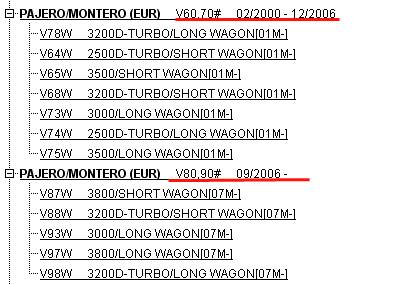

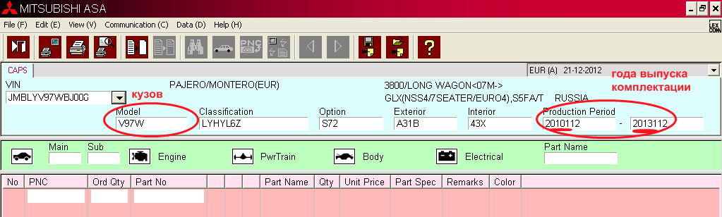

В подтверждение - оригинальный каталог запчастей Mitsu

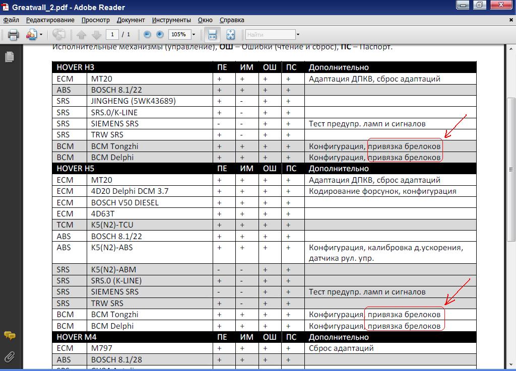

Очередной вопрос после ознакомления с таблицей возможностей. Вот таблица возможностей по Ховерам с офсайта Сканматика. Обведенное овалами я растолковал так: программа привязывает брелок к BCM для дистанционного управления ЦЗ по радиоканалу, но при этом ключ к иммо не привязывается, т.е. новый брелок будет запирать/отпирать двери, а обучить иммо новому ключу Сканматик не может. Или все-таки может?
Дата 6.05.2014 - 16:11
Брал у конкурента, потестить. Искал и не нашёл привязку ключей. Может плохо искал? Скрины в ноуте, а он в гараже остался. Завтра гляну, видит он ИММО или нет. А к радиоканалу свой привязал, после того как им же отвязал. Думал посмотрю что там, потом отмену нажму. А он гад сразу запустил процесс, а у меня ключ с пультом дома. Вот и отучился.
После пробы, мне очень захотелось Сканматика. По Hover H-5 TD, он не смог только прописать ключ в ИММО и нет контроля давления в шинах. Но думаю это не надолго.

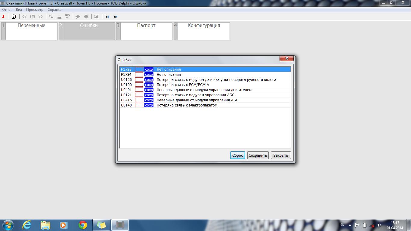

ИММО видит. Только ошибки и перемннные.
