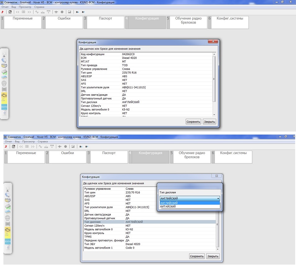

О, заработал форум. Тогда и сюда выложу.
Цитата (hash)
напрягает автоматическая блокировка дверей после начала движения, просит отключить.
Вот этого как раз и нет. Зато другого... Выбор не велик, но это не сканера проблема. Например, языка всего 2.
На своём поменял размер шин, пробовал включать выключать ДХО.
Это я про малый выбор в выпадающих меню. Языка всего 2, размеров шин, то же 2.
