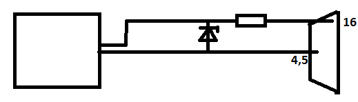

Почему не будет?
Собрать по такой схеме. Думаю Сканматик не большой ток потребляет, можно подобрать резистор, чтоб не сильно грелся при 24 В. и не много на нем падало при 12 В.
Дата 7.06.2016 - 20:09
Вот еще примерно такое решение http://tec.org.ru/board/l7805cv_l7806cv_l7...5cv/94-1-0-1633 , это если за нагрузку не переживать smile.gif
