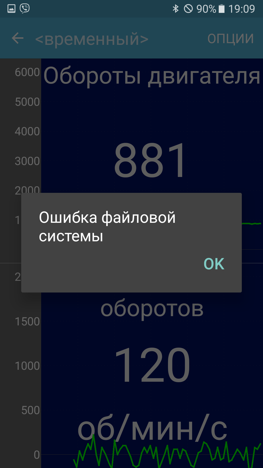

Дата 7.04.2018 - 13:50
г Курск
Сообщений: 507
Пользователь №: 23082
На форуме с: 27.03.2012
Вот что вчера получил на 6 андроиде и 2.20.9 при выборе REC , подключил к андроиду 4.1 и версией 2.20.8 всё ок )
