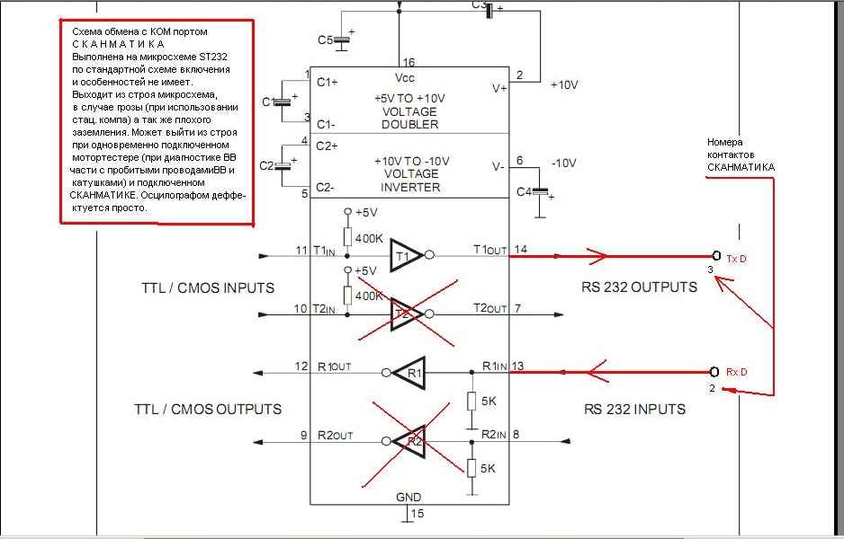

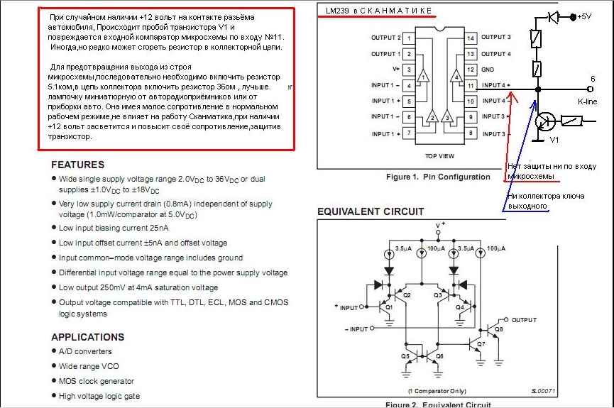

Многие жалуются на "выход" из строя.
Вот решения.
проходимец
Дата 6.07.2010 - 05:25
г.Колпашево
Сообщений: 311
Пользователь №: 3922
На форуме с: 17.02.2007
Далее.
проходимец
г.Колпашево
Сообщений: 311
K-линия.
проходимец
