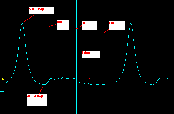

Метки проверены датчиком давления - в норме.

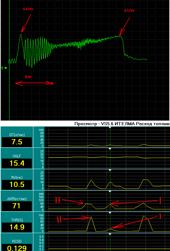

2 - Осцилка с ДМРВ по напряжению вроде в норме (достигает 4.377v при резком открытии дросселя) хотя видна задержка начала увеличения оборотов около 0.6сек (одна клетка - 100мс), в то же время по диагностической программе видно, что хоть при 15% открытия дросселя, хоть при 90% - расход возраствет примерно до одинакового значения. Машина без ДК и без ката. (у меня на Микасе уже при 27% открытия расход 160 кг/час - а тут выше 80 не поднимается. ДМРВ пробовал ставить новый - всё равно такая же задержка при резком газе (пробовал на ХХ, в движении не пробовал), массу с аккумулятора при смене датчиков - снимал.
Показания ДМРВ на ХХ - 15кг, при 3000 - 60кг.

Вот осцилка датчика давления

Родной Датчик Детонации оказался в норме (сигнал как и на новом). ДМРВ тоже в порядке (просто в диагностической программе нужно было выбрать меньше одновременно показываемых параметров, я думаю из за дискретности она не успевала показать скачёк расхода).

Пик давления – на 20 зубе. (Проверил и отвёрткой по поршню)

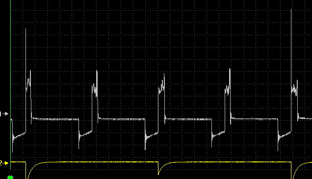

Просмотрел осцилку зажигания при перегазовке – не понравилось, что слишком уж сильно проседает пробивное – становится равно напряжению горения. Картинку прилагаю. Свечи белые, прошли 1000км. На всякий случай поставил другие, БУ.

По картинке: - видно, что на 1-м цилиндре пробивное всё таки есть, а на остальных - ниже чем напряжение горения. Предыдущие 4 импульса (не вошли на экран) - такие же (за исключением 2-го цилиндра - там пробивное всё же есть). А на тех свечах, что он первый раз приехал - на всех цилиндрах пробивное уменьшалось.

2. По вторичке никакого "криминала" не вижу. Снятая звуковухой, при прогазовке точно такая же. ИМХО. налицо недостаток частоты дискретизации. В твоем случае - это 125кгц в двухканальном режиме, если не ошибаюсь. Попробуй снять то же в одноканальном - пробоев прибавится. Причем пробивное напряжение должно увеличиваться только в момент открытия Д.З., а далее- уменьшаться.
