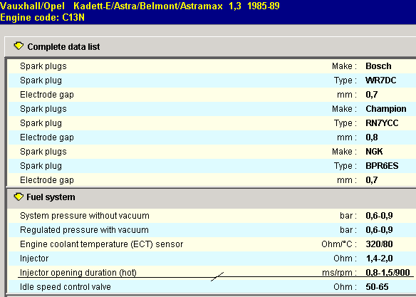

Подскажите время открытия форсунки на ХХ.
Дата 13.06.2007 - 23:47
Сюда:
ELK
Дата 14.06.2007 - 00:18
LV
Сообщений: 1357
Пользователь №: 147
На форуме с: 17.11.2004
Обично 0,9-1,1 мс.

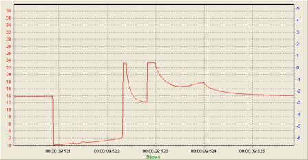

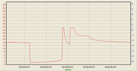

Выкладываю осц. импульсов на форсунке , хотелось бы
услышать мнение специалистов.
Второй всплеск это что- удержание клапана форсунки?

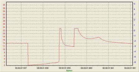

А эта осц. с другой авто двиг-1.4 .
Там все нормально.

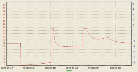

Вот еще осц. имп. впр. при прогреве темпер. около 50град.
