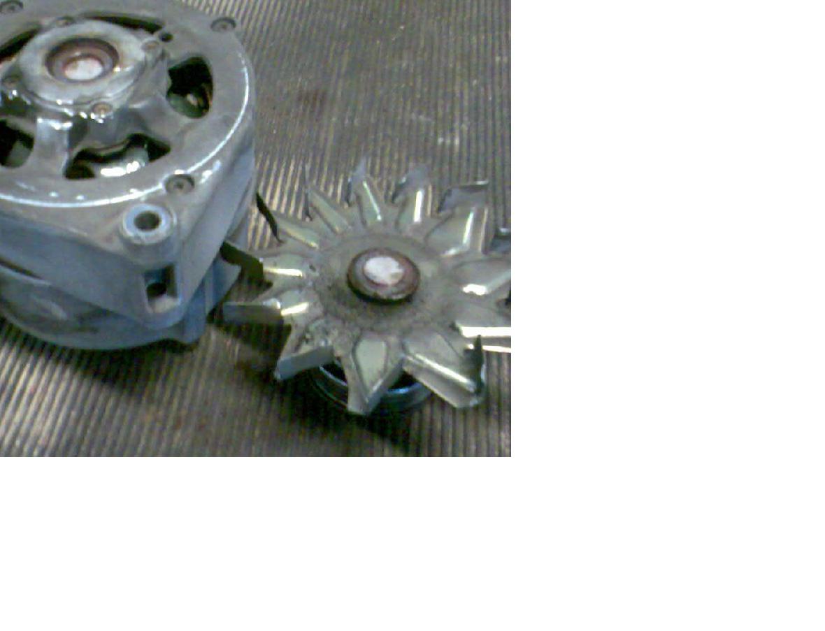

За всю свою 20ти летнюю практику такого ещо выдить не приходилось! поглядите сами.

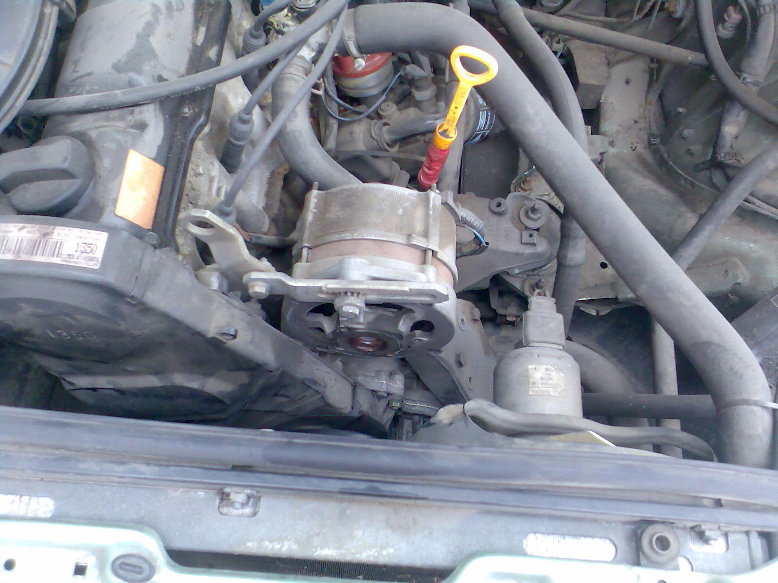

Вот ещо одна фотка. И всё это из за ремня - короче на 3 см от номинала!

Видел я похожего. 86 год у меня бь!л Воксхол 1,2. Двигатель с коробкой продольно разположень! и хвост у коробки довольно длиннь!.Сломался точ в точ как на фотки, до заднего подшипника коробки. Туда ремень нету, усилие только на усукване /не знаю слово по русским/. Перекос получаеться от умора материала и вероятно скрь!ть! дефект металла. Вставил центрирующее ядро по осьи и приварил, получилось.

Ничего удивительного не вижу, в год три- четыре раза обращаются с такой поломкой. Я вытачиваю новый вал по образцу и запрессовываю, балансировка при этом не нарушается.
Вовсе не из-за ремня, бывает и на болтающемся обламывает. Пусть он и короче на 3 см от номинала, но его надели и по планке видно что и натягивали.
Делал и так, наваривал новый кусок металла и пртачивал в люнете. Вполне пригодно, но возни больше.

Можно чуть подробнее о том что вытачивается и куда впрессовывается? Из фотографии видно что обломило резбовую часть вала якоря. Как в обломок впрессовать? Или вытачивается целиком вал якоря и на него переносится весь обвес со старого?
Сейчас делаю так. Выпрессовываю вал из ротора на самодельном прессе, домкрат и рама. (Очень похож на тот что сделал Stoian, фото его пресса есть на форуме.) И, копируя размеры вала, вытачиваю новый из полуоси, она хорошо режется и имеет нужную термообработку, рифления насекаю зубилом, особой точности здесь не нужно и запрессовываю на этом же прессе в ротор по предварительно снятым размерам. Устанавливаю, припаиваю и протачиваю соосно с новым валом кольца. Если выводы плохие, можно отмотать с катушки виток свежего провода, а у того что идет изнутри обычно есть запас, потому, что он чаще соединяется со вторым колцом. Менять местами выводы, естественно, можно.
Есть еще способ, но им чаще пользуюсь при ремонте обломившихся якорей стартеров. Оставшуюся часть вала устанавливаю в люнет по месту посадки подшипника, центрую центровочным сверлом и снимаю фаску под сварку. Из вала большего диаметра вытачиваю заготовку, один конец которой повторяет форму центровочного сверла и, вставив ее в вал, провариваю в несколько приемов до образования валика, предварительно закрыв куском трубки оставшуюся часть посадочного места подшипника (это относится к генератору). Снова установив в люнет подрезаю вал по длине и сверлю центровочное отверстие. После чего, прижав вращающимся центром, обрабатываю заготовку до нужных форм и размеров. Обычно соосность получается вполне удовлетворительна-0,02 мм по индикатору. Шип вала стартера по технологии термически не обрабатывается, закаливается ТВЧ лишь канавка под кольцо, в этом месте и ломается. Незакаленая канавка практически изнашивается не больше, чем закаленая.
