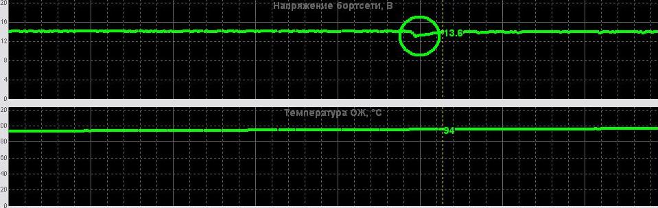

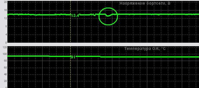

Приподниму тему, есть вопрос по аналогичному автомобильчику... Клиент обратился разумеется с генератором. Принес его в сумке с жалобой на перезаряд (уже побывал видимо у кого-то). После ремонта генератора и установки его на авто в личном порядке товарищч прибыл на проверку напряжения бортсети (а по сути меня в таких случаях интересует в каком состоянии АКБ). И вот что было обнаружено.... Есть и предъистория. У одноклассника-дружка тоже ЗАЗ СЕНС и вот этой зимой он приволок полуторогодовалый АКБ, типа зарядить потому как компьютер отказал в запуске по причине низкого напряжения бортсети. Батарею я зарядил, но по всем параметрам не убита она была и с его слов стартер крутил. Так что же это с ЗАЗами? Могут ли быть эти два случая по одной причине и куда все же девается напряжение в ЭБУ такими резкими короткими провалами? Да, в первом же, вышеописанном случае, тоже жалобы на раскачку оборотов при сбросе газа. Не глохнет. Из основной ошибки 0341. Прошлым летом местный диагност менял ДФ, толку ноль. Так клиент и ездит с горящим чеком (но это для меня сейчас не главное). Присоединённое изображение (нажмите для увеличения) ![]() |

1. аккуратно регулируем клапана. 2. Чистый дроссель 3. Регулировка перетечек под РХХ на 29-30 шагов 4. Тюнинговая прошивка. 5. Регулировка СО на ХХ по коррекциям ДК. 6. Регулировка СО по коррекциям ДК на 3000 оборотах. Изобилие вариантов контроллеров, от 7.6 до 11.3+ запутывает. перешивать надо сооветствующие модули иметь и обязательно иденты совместимые должны быть. |
