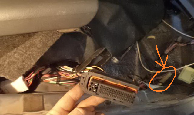

Цитата (yury74 @ 24.10.2014 - 01:24)
Интересно на Ланосах тоже по сидюлей моторный ЭБУ расположен или это чисто для запорожцев задумка?
Нет, на Ланосах ЭБУ вертикально возле правой ноги переднего пассажира установлен. На Сенсе и Ланосе обвязка торпеды одна и та же, а цепи контроллера присоединены к жгутам торпедо через разъем возле правой ноги все того же переднего пассажира.

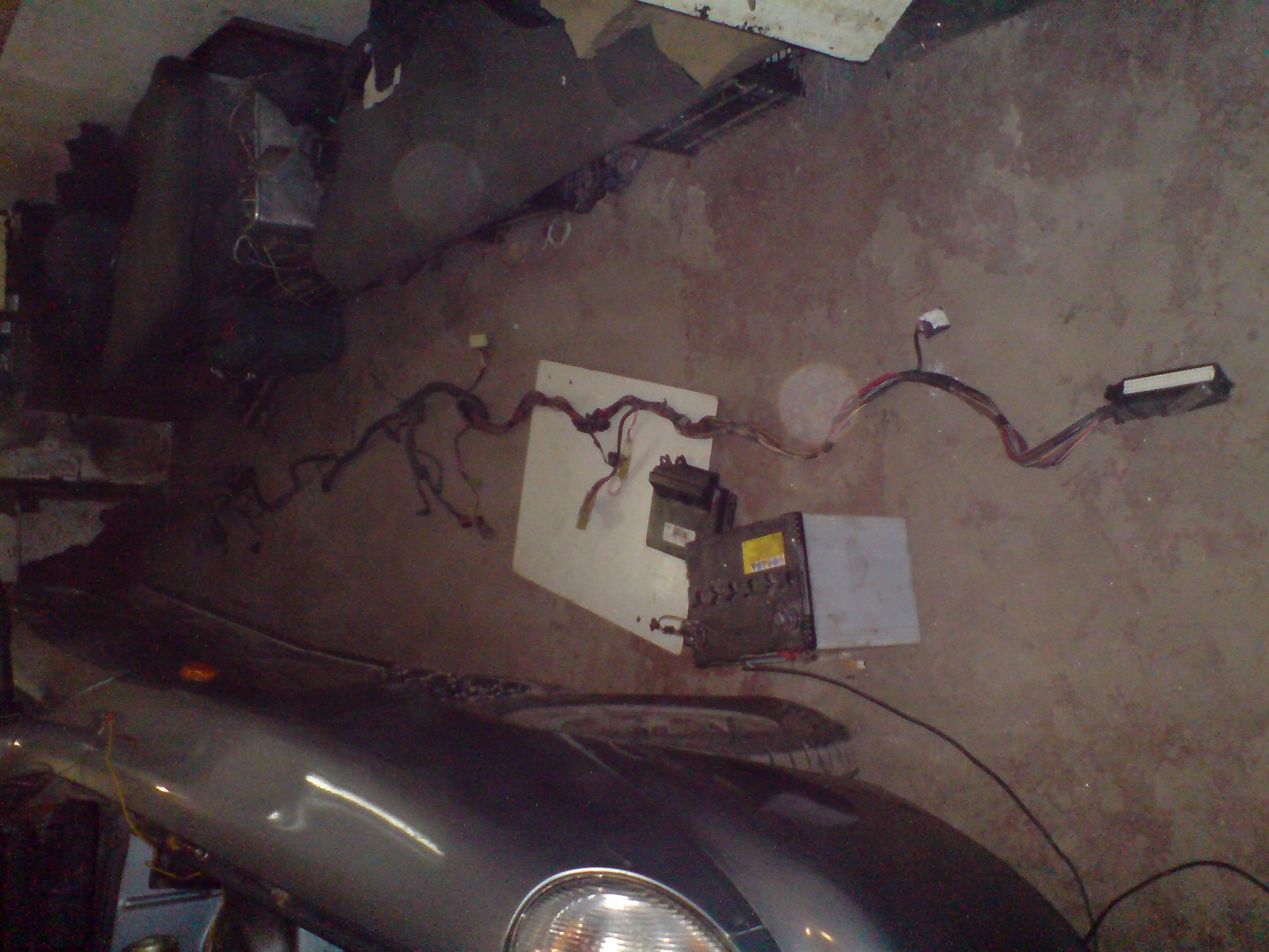

специально сфоткал длину проводов (правда качество не очень) но от разъёма ЭБУ до "хвоста" от бампера до бампера)))
