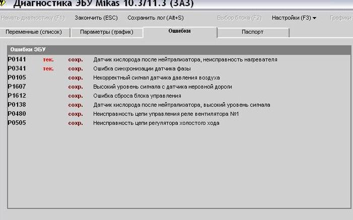

Подключаемся, (использовал К-лаиничек и ОпенДиагФри), и видим то что видим. Тут опять моя версия с неконтактами по проводке немного терпит крах. Как оказалось, из моего скромного опыта, те "Микасы" которые ко мне заглядывали - просто кладезь всяческих сохраненных ошибок. Хотя проводка на "Волгах" тоже оставляет желать лучшего...

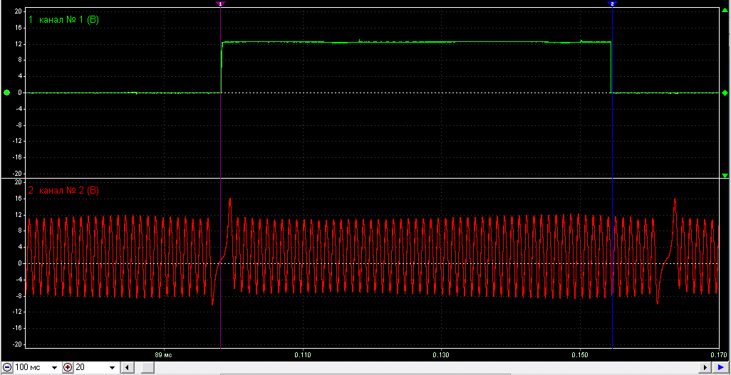

Ну, а так как нагреватель ДК уходил в сохраненные, решил пытать судьбу с ДПРВ. Опять метки, скрипт Ссс... и в заключении сцила ДПКВ+ДПРВ. И все опять на месте и все ровно, только вот сравнивая осциллограмму ДПКВ+ДПРВ с эталонной, взятой из сети, обнаружил такую ерунду. Начало сигнала ДПРВ (передний фронт) попадало ровно по эталонной на середину пропуска задающего диска, а вот задний фронт сигнала "отставал" от эталона на несколько зубьев (на эталонной на 58ой зуб, а у этого злодея на 53й). Ну, не может же быть сектор распредвала короче?! Скажу сразу, ДПРВ уже менялись до меня... стоит новый.
Вот эта осцила с отстающим сигналом ДПРВ:

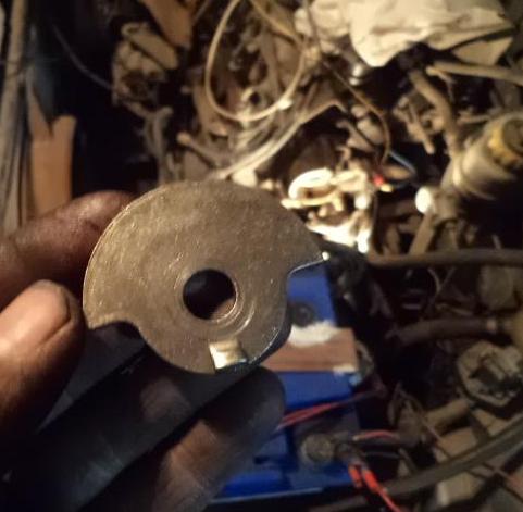

Решил разобрать корпус ДПРВ и осмотреть тот сектор. Вот он, родимый...
Дата 18.12.2015 - 23:02

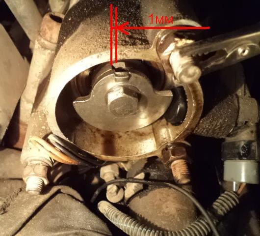

Все ровнехонько... После осмотра решил, перевернув его центрирующим усом наружу, закрепить сместив немного на встречу ДПКВ. Сместил примерно на миллиметр (фото). Завел движок... чек исправно потух... sad.gif smile.gif

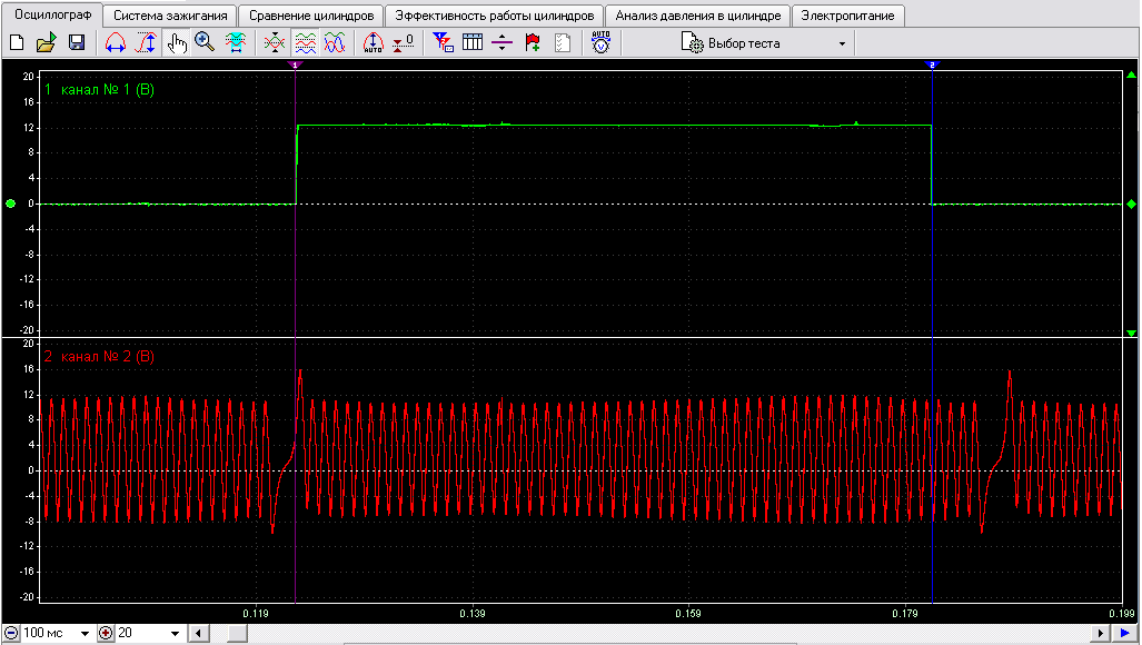

После этого я на полмиллиметра буквально подточил тот установочный усик на секторе в требуемую сторону и закрепил сектор на распредвал уже с небольшим сдвигом на встречу ДПКВ. Вот что получилось (осциллограма после подточки усика). Задний фронт сместился на пару зубьев к пропуску... и ошибка по ДПРВ ушла.
