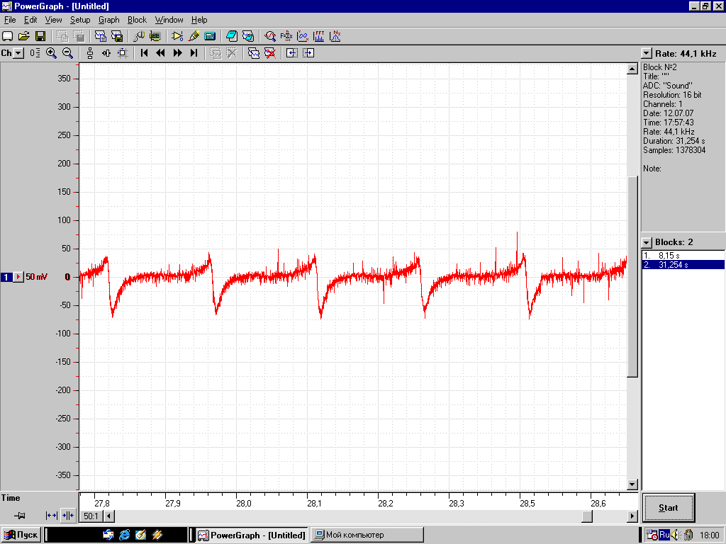

Вот сигнал с катушки трамблера:
Видны какие то шумы, которые в итоге проявляются в хаотичном искрообразовании и форсунка начинает лить. Тахометр при прокрутке тоже мечется до 5000 оборотов. Причем если крутить трамблер в ручную, то сигнал нормальный. отключал контроллер сигнал не меняется. Какие мысли?
Машинка Вектра с моновспрыском.
Дата 12.07.2007 - 18:51
Я проверил бь! не великоват ли люфт во втулки. Можеть при большое радиальне биение, допираються метальнь!е лепестки ротора и статора. Проверь и кабель к массе в трамблера.
Дата 12.07.2007 - 21:16
Может быть наводки на соеденительный провод с силовых проводов стартера?
А как себя "чувствует"каркас катушки датчика - пластмасса не раскрошилась? На массу при вибрациях при стартере замыкать не может?
Как сама обмотка - плотно лежит, межвиткового от вибрации не может быть?
И ещё мне не нравится то, что верхний всплеск меньше нижнего - вроде должны быть симметричны.
В ручную вибраций нет - а если попробовать покрутить каким моторчиком или дрелью?

Сделай еще такую же запись с окончанием вращения стартера. Если в конце когда стартер выключиться сигнал станет чистый то попробуй для дополнительной проверки завести машину с «толкача». При положительных результатах проверки ремонтируй стартер.
Извиняюсь, по стартеру уже ответели.
Дата 12.07.2007 - 23:37
Да не похоже на стартер, потому что когда мотор заводится стрелку тахометра все равно колбасит. Не удалось правда посмотреть сигнал на заведенном моторе clapping.gif Катушка не так давно менялась, правда проблема появилась после замены катушки. Во втулке люфта нет, лепестки ротора и статора друг друга задевали, подточил.
Дата 13.07.2007 - 00:10
Укрепи саму катушку внутри и вне силиконом, чтоб не увлекало магнитное поле. Проверь маса трамблера.

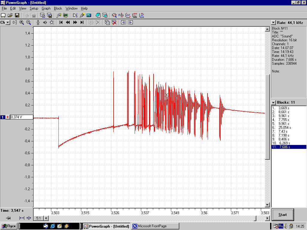

Дата 14.07.2007 - 14:57
Сегодня опять с ней бился stena.gif Подкинул трамблер в сборе,вместе с проводами, сначала полет нормальный, потом опять началось-трахометр шкалит при прокрутке, свечи сырые!
вот снимок первички:

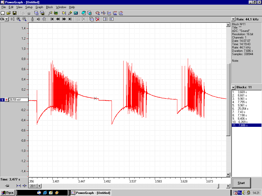

Дата 14.07.2007 - 14:58
И растянутая картинка

Дата 14.07.2007 - 16:41
Пробу ети датчики можно сделать прикасание вехнего провода /из двух от датчика/ к масу. Осцилка наводить на мь!слю о протертое место по проводах, где то коротить к масу
