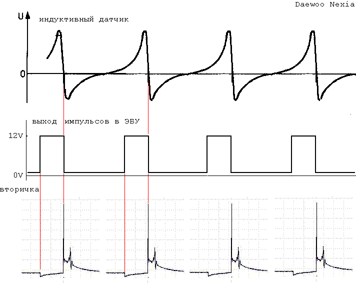

Привет всем,
DenkiSan расписал работу опелевского зажигания в теме http://autodevice.ru/forum/index.php?showtopic=162
Меня интересуют именно временные диаграммы работы и моменты выдачи искры.
Для начала рассмотрим пуск, ЭБУ в процессе не учавствует, рулит искрой сам коммутатор по индуктивному датчику (пока мотор не наберет 400 об/мин)

Неужто никто из уважаемого сообщества не видел осцилки на подобных авто и не может подсказать бедному программеру правильно ли он понимает суть или нет?! smile.gif
