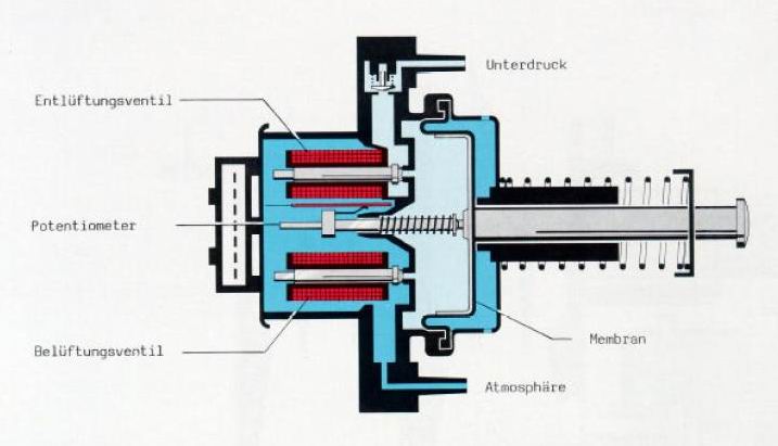

Ещё про РПДЗ.
К штоку прикреплена мембрана которая
и передвигает шток. К камере в которой
эта мембрана служит одной из стенок подаётся
разряжение через эм.клапан, второй же клапан
сообщается с атмосферой. Раз шток не убираеться,
значит:
- не подаёться разряжение(шланг, клапан)
- не герметична камера(порвана мембрана, не закрывается
атмосферный клапан, прокладка крышки)
Опять же всё это легко диагностируется при тех проверках,
что даны в книге. Да, и вообще более простого карбюратора
я не знаю, всё примитивно до безобразия, только надо
всё внимательно делать.
