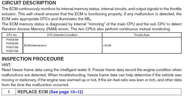

нужна квалифицированная консультация! При диагностике Т-Прадо 2004г.в. выдается ошибка Р0606. После стирания появляется вновь после 2-3 дней езды. Что делать???

Неисправность процессора блока управления. Мануал рекомендует заменить блок

БЛАГОДАРЮ ЗА ОТВЕТ! Я понял надо менять весь блок управления двигателем? Трындец подкрался не заметно, хоть виден был из далека!
