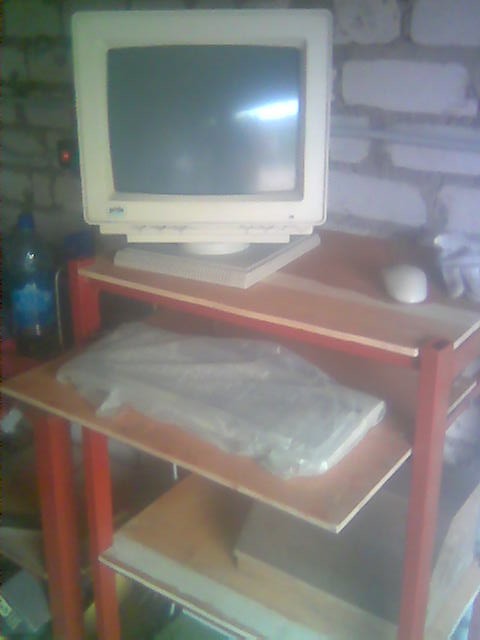

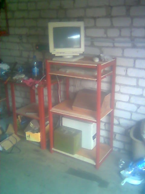

Сварил стойку компьютерную, как-нить выложу фотки

А вот собственно и фото

В зеленом лежат компрессометр, строб, часовой индикатор и т.д. в общем "средства мех. анализа". А в "красненькой" (хотя она не красненькая- это старая хлебница из фанеры, которая ничем не покрыта) к-лайн, осцик Андрея и т.д. "средства электрон. анализа" smile.gif В общем не стойка а целый диагностический мини постик laugh.gif

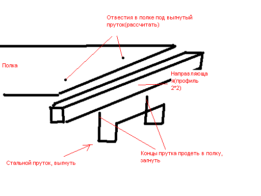

а клава выезжает? тоже собираюсь варить,металл лежит,думаю клаву замутить,как дома на комп.столе. и еще сбоку консоль хочу откидывающюуся,как у мотортестеров.

А как же! Решение простое- стальной пруток диаметром ок.4 мм в тисках выгибается под нужную форму и заворачиватся вокруг направляющих полки.

Вот наваял конструкцию полки, стальные прутки с двух сторон держат полку и одновременно являются ограничителями в обе стороны
