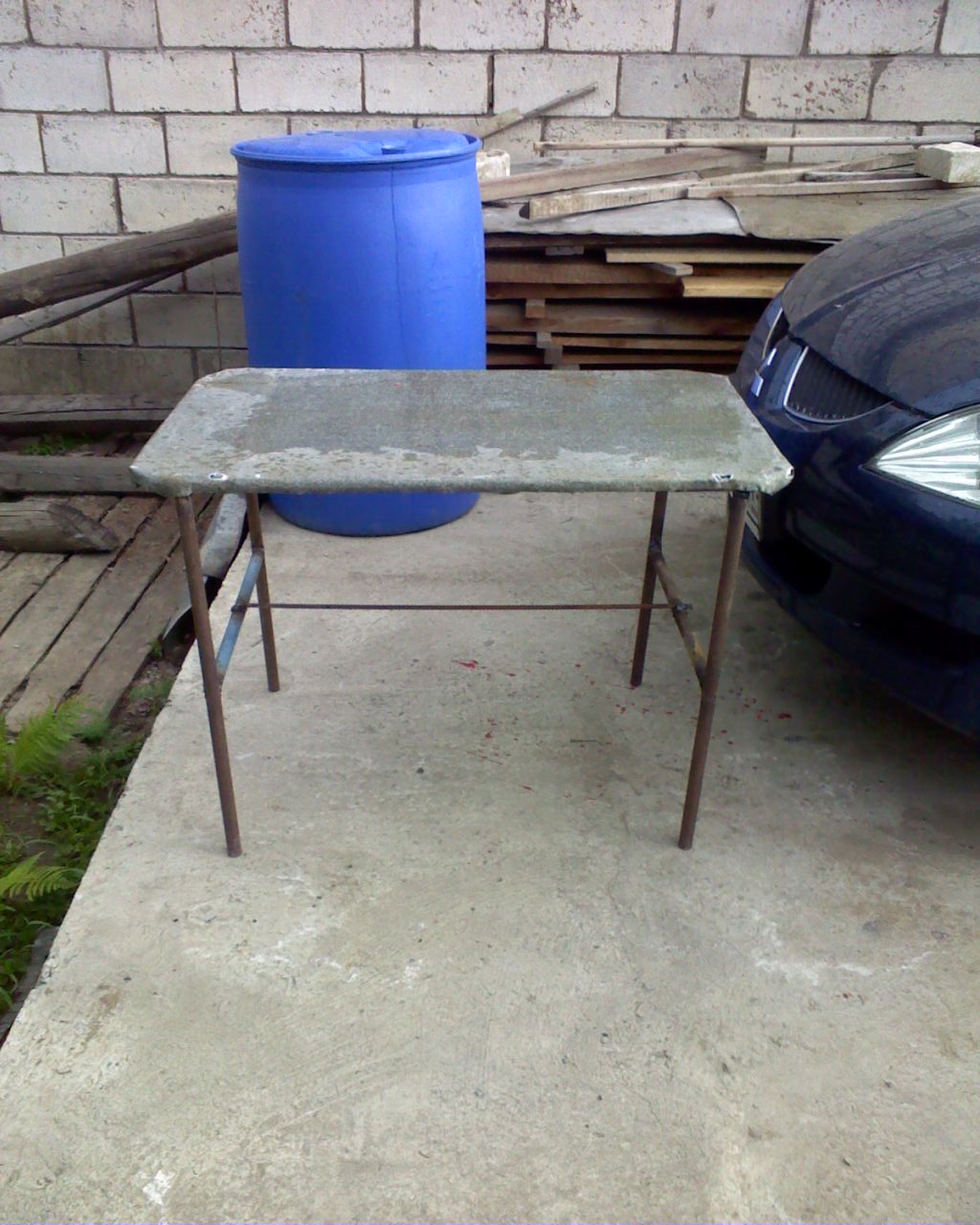

Andi, я, действительно, в первый день "варил" на прямой полярности (+ на электроде), именно так сказано в инструкции к аппарату, хотя чуть ниже пишут двусмысленное: "попробуйте оба варианта для достижения лучших результатов". Сегодня эти оба варианта попробовал, но правда, уже варил не круглые трубы, а арматурный прут к профильной трубе. На пачке АНО-21 написано "постоянкой варить обратной полярностью". Туда я даже не смотрел до подсказок, за которые всем спасибо.
На прямой полярности у меня труднее розжиг, чаще прилипает, но мало искр. На обратной противоположная картина во всем перечисленном. Но это лишь у меня, и статистика, сам понимаешь, очень скудная и оочень субъективная. Может через пару недель совсем другие заключения будут.
А вот и столик первого дня, который варил неправильной полярностью (прямой). На оцинковке (по периметру) видны следы прожогов, это я пытался прихватить её к черной трубе. Увидев что так продырявлю всю столешницу отложил держак в сторону, и обстучал лист по краям, так хоть результат гарантирован. laugh.gif

Сергеевич спасибо, завтра попробую, сам точно так же + на электрод, блин , век живи, век учись.

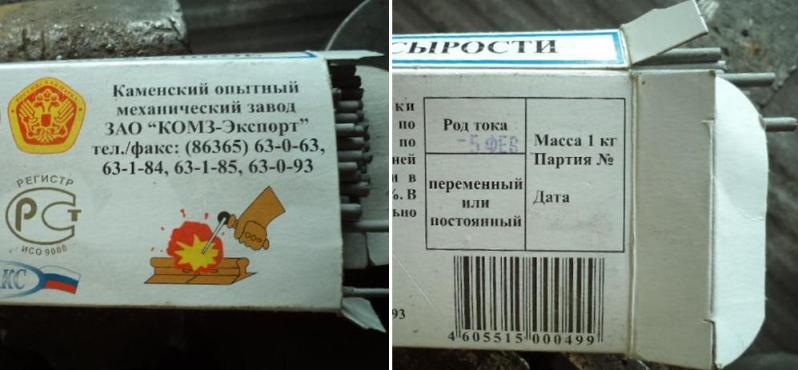

Извиняюсь, но видимо нужно указывать что за электроды! Я пользуюсь естественно теми что у нас в продаже-это АНО 21 Ростовские (на фото). Набрал в нете про АНО вообще и узнал что по роду тока и подключению все они разные как разные и их производители. На форумах утверждают что если полярность не указана, а обозначен просто постоянный ток, значит полярность подключения прямая (минус держак, плюс масса). Не факт конечно, но в моем случае это подходит. Не помню чтобы сильно экспериментировал с полярностью, но когда проваривал "шестерку" (крайне малые токи) естественно пробовал эти АНО 21 d 2 мм включать и в обратную и на переменку. Для меня оптимальный вариант-прямая полярность.
Еще интересненькое. Приходилось по работе общаться с бывшим сварным асом (кстати в Волжском где-то трудился), говорил что при сварке постоянкой немаловажно расположение "массы" на детали относительно электрода. Смысл в том что дуга должна быть направлена по шву, а не в сторону. Что форумчане на это скажете? Я лично тупо цепляю "массу" и ....... kto.gif

Хочу добавить к сказанному misha. На пачках электродов не всегда открытым текстом пишут полярность, часто рисуют символы. При сварке разных металлов, не только разжигать дугу, но и больше вести по толстому металлу, почти по границе. Лишь иногда когда к тонкому металлу перестает прилипать, кратковременно переносить дугу на него. Это я о тонком металле до 1,5 мм.
Stoian прав: "но не оцинковку", к оцинковке металл липнет только после того, как выгорит цинк. А если оцинковка тонкая она за это время прогорит. Как вариант - отжечь. Я в свое время в 1/2" трубе оцинкованной дырок нажег, а она далеко не жесть.
То Андрей: Массу тоже цепляю лишь бы была. АНО ни разу не видел, не то что варить. А с полярностью кто мешает поэкспериментировать? Многие электроды по любому варят. Эл. для переменки на постоянке варят, а вот наоборот не прокатывает. Я тоже в основном варю + на держак.

Для себя просто решаю так.Подключаю Минус на землю,+ на электрод и пробую варить.Если залипает сильно,или плохо варит,меняю полярность и все.Если варить оцинковку,то место под сварку надо хорошо зачистить,во обще она плохо вариться и очень вредно для здоровья.При сварке оцинковки,через маску видно желтое облако,так вот это цинк.Вижу на фотографии у вас там стол и рядом машина.Если варите,то машину подальше от стола,иначе брызги металла обязательно попадут на машину и лак будет попорчен.Даже когда работаете болгаркой,тоже от машины подальше,иначе все стекла и на краске останутся следы от горячего металла.Электроды разных заводов действительно варят по разному.На всех просто разная обмазка.Попробуйте взять у кого нибудь для пробы МР,они синие.Может ими проще будет варить.Я стараюсь их покупать и держать в сухом месте.
