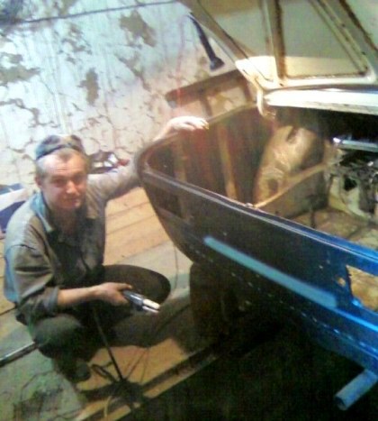

Да что пол жизни, мне трех месяцев хватило регулярных упражнений без маски. Варил три года назад свою "шестерку" электросваркой через солнезащитные очки. Теперь и вблизи иногда труднее видеть и на яркий солнечный свет неприятно....... знакомый дядька-доктор сказал что возможно сетчатку "подпалил"-вообщем ничего хорошего.
Фото сделала жена в гараж зашедши.

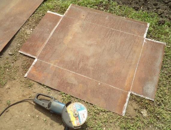

А это я сегодня емкость на душ начал делать (автомобильный сгнил отслужив 10 лет). Металл 2мм, размер 1000/600мм:
Дата 30.04.2012 - 23:18

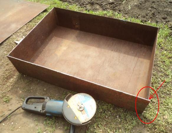

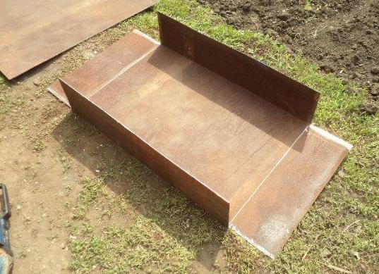

Чтобы ровно загнуть "борт" немного прорезал шлифмашинкой паз по месту сгиба.
Дата 30.04.2012 - 23:20
Для сварки оставил немного выпуск (красный круг) и сварил 2мм электродом снаружи (стрелка). Снаружи обваривать удобнее, при проверке водой легко зачистить непровар и заварить заново. Крышку сделал аналогично (второй лист железа на заднем плане), только высота бортов 3 см. В ближайшие дни оборудую всякими трубками, прокрашу и на душ.
