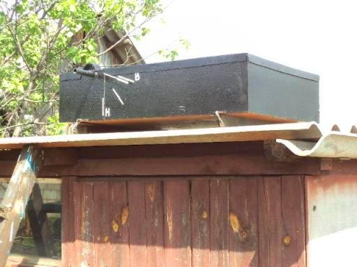

Валер, да я тоже пластмассовый хотел, но проехали с женой по магазинам, везде все до 50 литров. В одном на 90 отыскали, но стеночки тоненькие для "жаркой" крыши не годятся да цена 816 руп..... Вот и решил сварить из того что еще в наличии есть.
Душ у меня деревянный на каменном фундаменте-вообщем ЛЮКС. А вот и новая емкость на 110 л. Трубка-это контрольное сливное, надписи В, Н-указатель воды (жена и дочь в восторге). Сегодня первый раз искупался, вода еще немного краской отдает.
