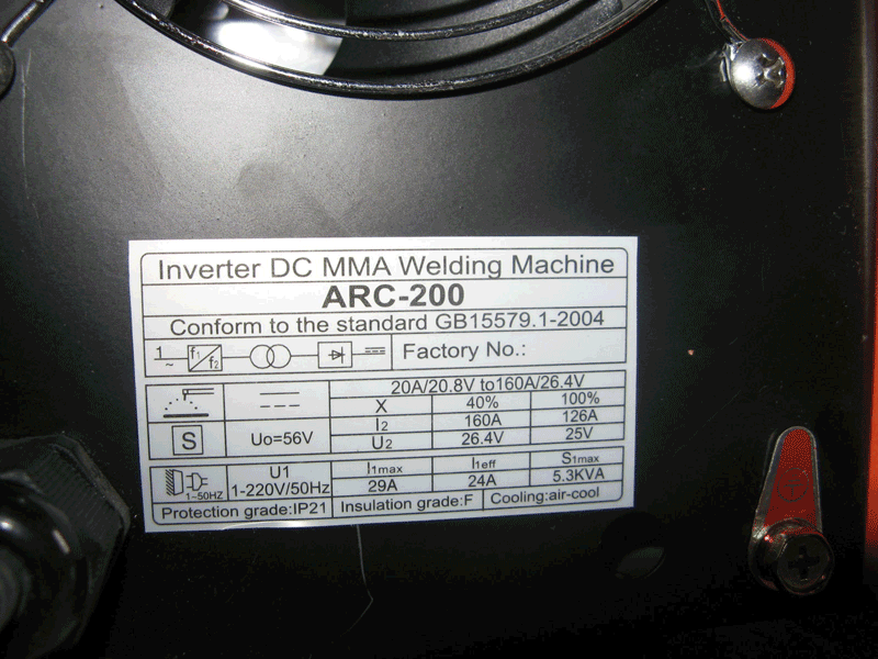

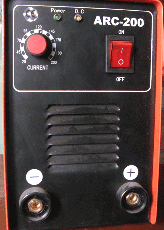

Желание решить вопрос именно в этот день оказалось выше всех других здравых мотивов. Из головы вылетело все что читал про выбор инверторов, и купил то что было в наличии ... безымянный ARC 200, есесно китайсКАГО розлива. Уже дома, покрутив внимательнее инструкцию в руках, обнаружил что в нем нет ни хрена из того чем прекрасен инвертор: ни антиприлипания, ни форсажа, в довершении меня добила инфа, что ПВ у него 40%. Вот такой я осёл. Вся подготовка к свиньям собачьим, принца Вюртемберского кормил ... kto1.gif
Еще не пробовал варить, так и лежит пока кот в мешке.

Дата 15.05.2012 - 11:11
Спешу успокоить, чем меньше "прибамбасиков" тем надежнее прибор. Есть еще практическое наблюдение, если при приобретении (или изготовлении) чего нибудь сначала нет ожидаемого удовлетворения-значит в точку, то что нужно. ПВ 40% раздражать тоже не должно, сварка в личном хозяйстве, а не на производстве (да и написать что угодно можно, например на водке тоже 40* написано). А вот кота из мешка надо вынимать...... за усы laugh.gif пока на гарантии и потренировать его с пристрастием (да и сами руку "набьете"). А ARCок у нас полно, варят нормально. Мои поздравления.
Если обыкновенный сварочный аппарат дополнить конденсаторами большой ёмкости,"повесить" на вторичку,появляется "антиприлипание".
Наверное и инвертор можно как нибудь доработать.
ПВ у него 40%.
В последнее время, я приблизительно так и варю, чтобы не сжечь свой электросчётчик и автоматы возле счётчика.

Задок. Согласно табличке получается что тройкой может варить без перерыва. 40% для бОльших токов. А в бумажной инструкции просто указано ПВ=40%, без детализации на каком токе, я и подумал что на любом.
