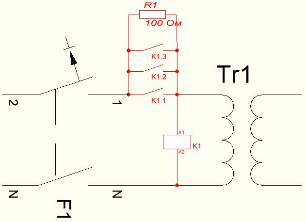

Дуга-318М, очень большой пусковой ток. В старом гараже с советскими автоматами варил и от 16 амперного, а в новом 40 амперные выхлестывает во время пуска. Видать время срабатывания меньше. Немного доработал схему включения. Сейчас красота. Даже свет перестал моргать при включении аппарата.
Может кому пригодится. Красным - добавленные мной детали.

К1 - это что?
Дата 16.05.2012 - 18:05
К1 - пускатель 3Ф, обмотка 230В. Надо было попробовать на 400В. Время задержки больше было бы. Сейчас - доли секунды, но хватает. Побоялся - на даче напруга слабая, может вообще не сработать. R1 скорее всего придется подбирать.

Если К1 включится,то выключится только тогда, когда выключим F1.
Что это даёт?
F1,если я правильно понял, это включение сварочного аппарата в сеть 220 В ?
Или я что-то путаю?
Дата 16.05.2012 - 21:20
Не совсем понятно почему ? Тогда уж не сопротивление а лампу накаливания ватт на 75-100, пока холодная обмотке должно хватить для сработки реле.

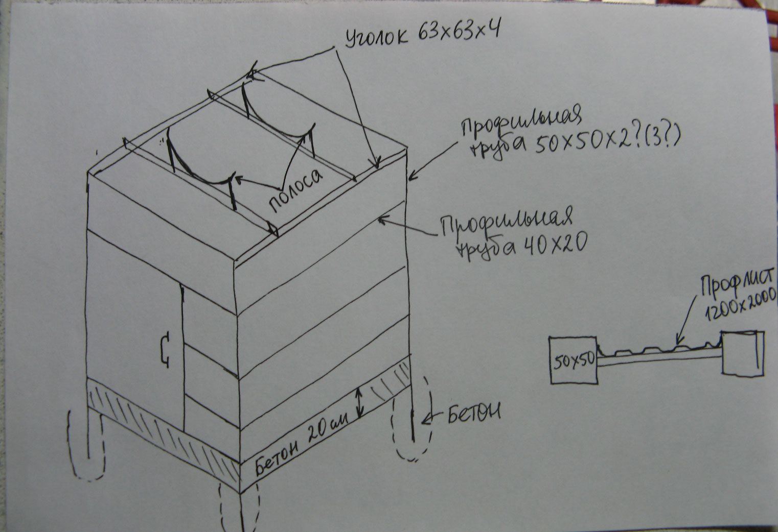

Хлопцы, настало время советов. smile.gif В качестве опор каркаса под душ хочу взять профильную трубу 50х50х2, но мучают сомнения насчет толщины: каким током варить, чтобы стенку электродом не прожечь? Да и по нагрузке не все ясно: бочка плюс остальное не меньше 250кг, т.е. по 62.5 кг. на одну опору, а с сопроматом я не в ладах ... не тонковата будет? В продаже есть такая же со стенкой 3мм, но, сцука, дороже в полтора раза.

Ну вот, будет где потрепаться yasno.gif , а то третью неделю (копаю, пилю, сверлю, пр-р-рибиваю) стройка полным ходом. А начнем-с с трубы. Я в профиле не очень и как всегда в таком случае на продавцов надеюсь sad.gif ......., вот и влетел при изготовлении собственных ворот на "художественный" профиль. Металл легче и мягче, видимо для гибочных станков. Варить умучился-высший пилотаж. При изготовлении следущих ворот (свояку) учли и взяли нормальный (тех же размеров, если память не изменяет 50/25мм, только толщина металла поболе). На вид у моего углы сгиба строгие, у него чуть овальнее. Если на форуме есть спецы рассудите, а у нас выбор на 1,5а магазина не велик, что на полке то и бери.
Теперь, о каркасе. Андрей Сергеевич, ежели в землю бетонировать профиль толщиной 2 мм, то лет через пять душ будет переносной! Отгниет у земли, душ все таки. Рекомендую установить на какой нибудь, пусть не большой, но фундамент. У меня из камня. Самый оптимальный вариант.

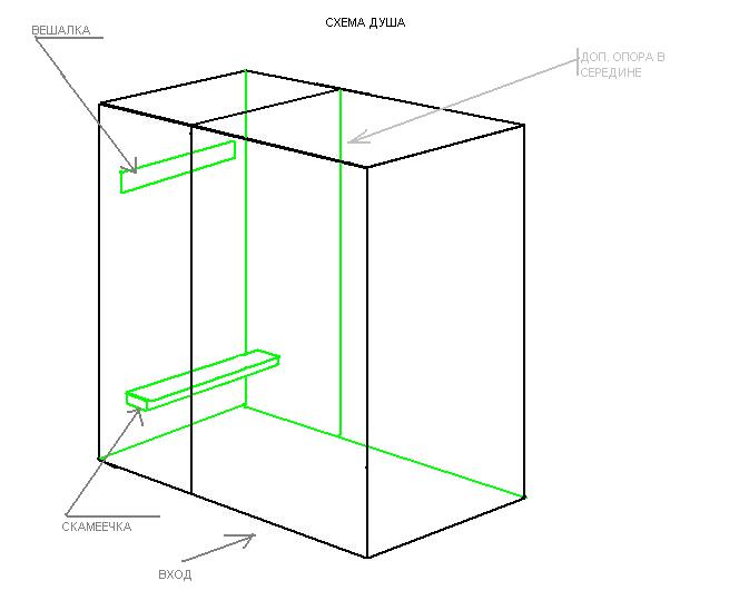

Обшить рекомендую плоским шифером, каркас варить под размер листа и мороки минимум только навесить. Если по моему "проекту", то в середине получится дополнительная опора под бак, ежели заинтерисует могу подробнее...... но у Вас видимо свой вариант, так что пока не навязываюсь.

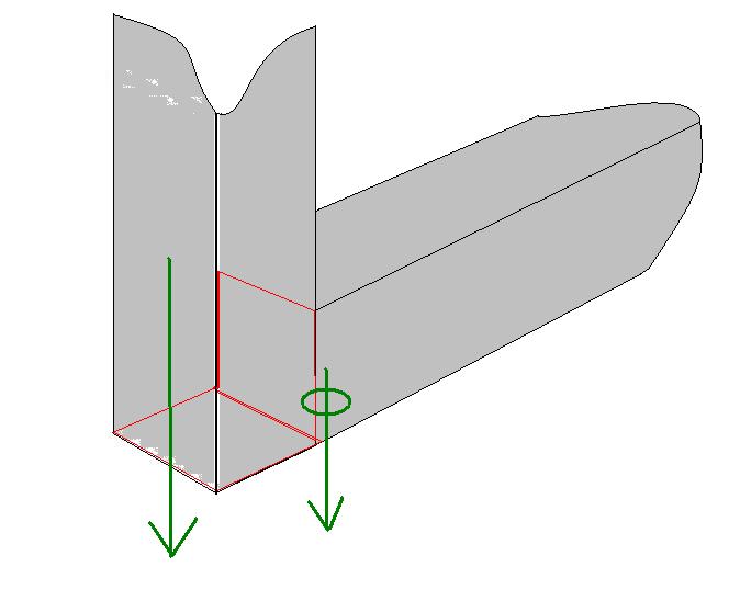

И немного о сварке, трубу квадратного сечения нужно варить с учетом стока воды/конденсата, иначе зимой разорвет где нибудь. Нарисовал как смог, зелеными стрелками сток воды и отверстие снизу в горизонтальном профиле.

Опасность понял, но суть предложения не уловил: не засовывать опоры в бетон вообще?
А "запроектировал" под размер профлиста (1200х2000)
Мда, это серьезно. А может её изнутри запенить, уже после сварочных работ?
Цитата (Stoian @ 17.05.2012 - 00:07)
А форма комструкции, ето уже важно для нагрузки. Если нарисовал, можно и че то дельное скажемsmile.gif

Схема моего душа. Проектирован под плоский шифер, профиль тогда так сильно у нас не был распространен. (Кстати профиль одобрям-с smile.gif ).
Отделение под раздевалку обязательно! Там же ниже скамеечка (весьма удобно ну ноги помыть к примеру).Вешалка понятно зачем. И справа небольшая полочка для мыльно-пенных...(далее на фото можно посмотреть). Раздевалка перекрывается занавесочкой чтобы на одежду не брызгало mad.gif

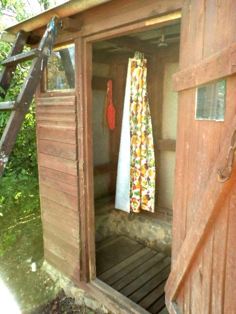

Дата 17.05.2012 - 08:18
Вот так выглядит раздевалка.

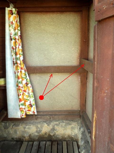

В "промывошном" отделении два поручня вдоль стенок (на всякий случай). В случае применения тонкого профиля тоже неплохо-из нутри можно продавить.

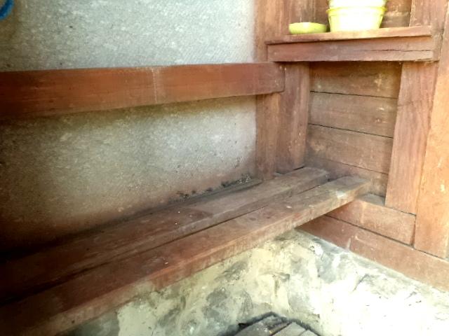

Дата 17.05.2012 - 08:25
Скамеечка. Две планки внизу и одна для спинки. Рекомендую. Мыть ноги под прямой струей стоя немного неудобно.

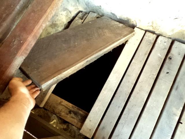

Дата 17.05.2012 - 08:27
Часть решетки (слива) открывается. Иначе кусков мыла там полно бы было. Цепочка жены падала.... mad.gif
