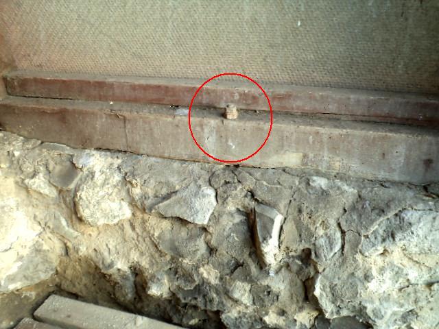

Каркас душа прикручен на шпильки заведенные в каменный фундамент. Чем дальше от воды тем лучше.

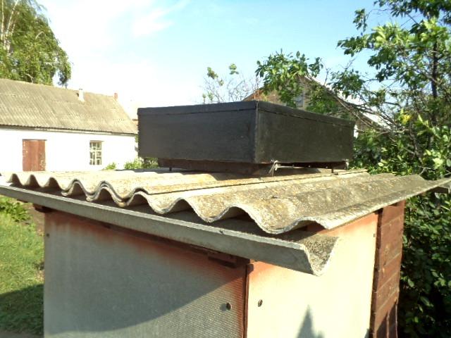

Крыша. Горизонтально положен волновой шифер. Отливы так же из шифера, отрезанная "волна"

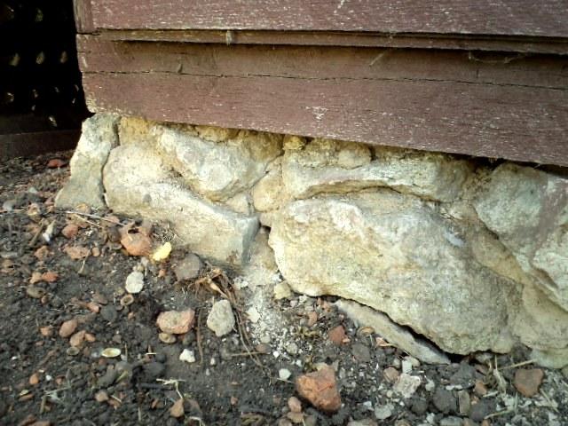

О цементе. От земли осыпался весь за 10 лет kto.gif , а камень чет нет. Информация к размышлению.

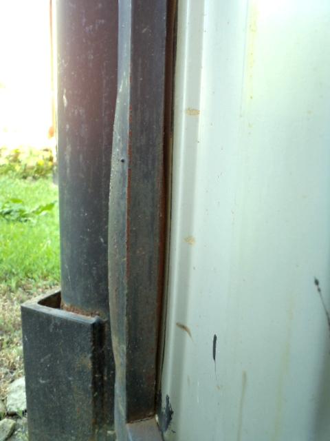

Дата 17.05.2012 - 08:40
А это вспученный зимой на воротах профиль. Нужно дырок насверлить. А все спешка виновата и группа торопливых/говорливых помощников. Кстати, здесь в бетон я приварил к трубе отрезок уголка 70ку.

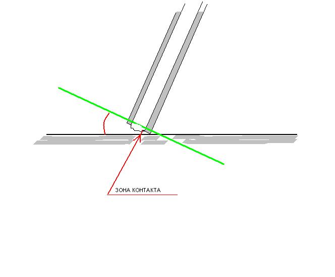

Ведёшь электродом ловишь дугу, поймал и начинаешь делать круговые движения. Электрод держим чуть под углом, практика великая вещь. Самое трудное потолочная сварка. Фаски снимал? Метал впритык не ставить.
http://weldingsite.com.ua/rds.html
Дата 19.05.2012 - 23:00
Поздравляю с первым "боевым"! Сейчас сидел и вспоминал как варю прилипающими электродами когда такие попадаются. Почему вспоминал? Да потому что все как-то по привычке происходит, автоматически. Получается что начинаю менять угол положения электрода относительно детали "опираясь" на обмазку, а не ловить дугу на весу в зоне контакта. Если обмазка осыпалась миллиметра на 3-5 можно скусить оголенный электрод кусачками. Заподлицо не получится, миллиметра полтора остается, их сжигаю касательным чирканьем по детали 2-4 раза. АНО электроды неплохие, но варят по разному суши не суши. Снимать фаски и прочие зазоры это пока не заморачивайтесь, пока главное хорошо зачистив свариваемые поверхности научится держать дугу. wink.gif
И конечно же "минус" на дежак, "плюс" на деталь, постоянка же. Иначе умучаетесь unsure.gif
