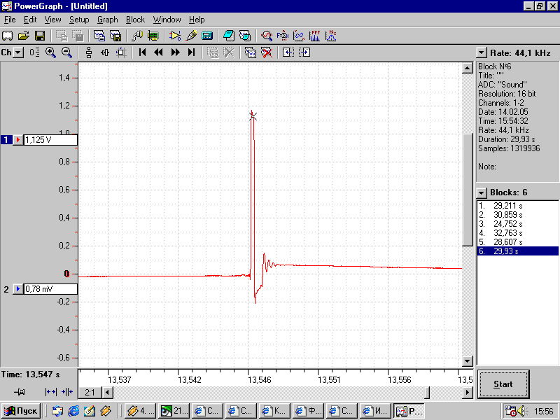

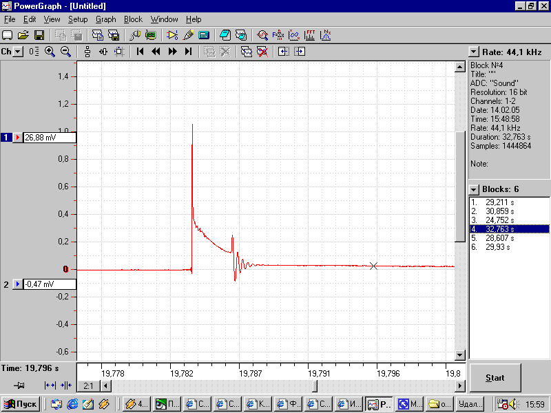

Вот пытаюсь завести опель омегу-нет искры.
Что скажете по этим картинкам:
Дата 14.02.2005 - 16:10
Но тем не менее-сверху картинка при свече на воздухе, но через трамблер, а с низу та же свеча в воздухе, но с катушки. Похоже дело в крышке трамблера, но хотелось бы узнать поточнее. те ктол снимал крышку в Омеге меня поймут wink.gif

Смесь богатая, возможно форсунка течет.
Может еще быть большое сопротивление в ВВ проводе.

Все таки снял я эту крышку-и не зря! Двух электродов нет вообще-как слизало. Жду новую.

А ты кришку внимательно посмотрел? Там два электрода хорошо выдни, а два с боку выходит, и действительно кажется. что их просто нету!
провода как следует проверь. Очень часто именно с ними проблема.
На первой картинке обрыв или большой зазор явно виден был.Без уголька то же было бы.
Дата 11.03.2005 - 18:13
Винта пока хватает-60 гигов, замена крышки решила проблему.
