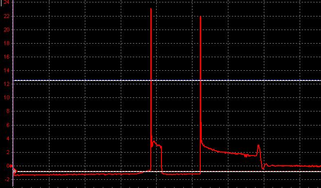

Опель X25XEV на холодную на одной из трех катушек вот такой сигнал, после прогрева нормально. Проверял сопротивление катушки и первичное и вторичное всё в норме. Провода и свечи, лямбда зонд, MAF, датчик темп. двигателя новые. На холодную двигатель работает плохо при резком нажатии на педаль происходят хлопки во впускной коллектор.

дык это ж вряд ли катуха... ЭБУ дает второй импульс, во всяком случае на картинке это видно...

Чет смутно помню похожее, не могу вспомнить только впрыск двойной или зажигания было на какой-то марке. На прокрутке или прогреве вроде, но это штатный режим был.

на холодную на одной из трех катушек, на других в это же время нормальный сигнал

разгадали загадку
была разбита шпонка на КВ отсюда и непонятки с двумя искрами

А, разгадали ли до конца?
Почему двойная искра шла только на одной из трех катушек?
