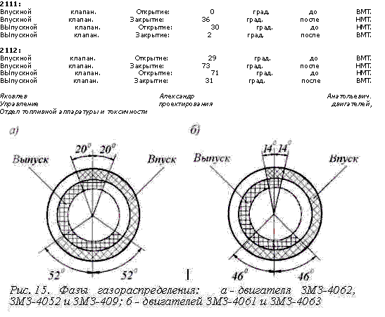

Скажите пожайлуста,где можно найти таблицу уговых зачений открытия и закрытия клапанов на двигателе внутреннего сгорания относительно коленвала, для ВАЗов и ГАЗов. Информация нужна для расчётов.
Накопал, вот, в "закромах".

Сансеич примного благодарен
