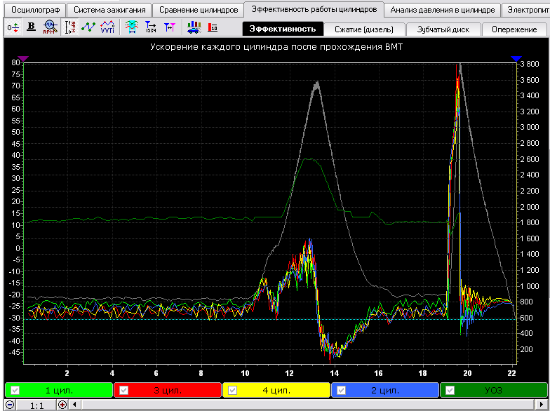

Цитата (Андрей @ 10.03.2015 - 00:31)
Если же привязать очистку свечей к Диамагу (к теме), то последний случай (ВАЗ-2114 прогоревший выпускной клапан второго цилиндра) без очистки свечей тест Шульгина по вращению КВ у меня просто не пошел.
По поводу синхронизации при снятии ЭРЦ был разговор на Диамаговском форуме. Админ разобрался и в следущей версии ПО будет исправления проблемы.
Мне же, кроме скромного вознаграждения, вчера было и большое спасибо за дополнительные хлопоты с этой ВАЗ - 2114 помимо ремонта генератора. Выпускной клапан второго цилиндра был в критическом состоянии и под угрозой была целостность ЦПГ. Вот снял еще одну ЭРЦ с того двигателя после ремонта головки блока. Тест прошел классно с первого раза, одним разом и ограничился. Компрессия по всем цилиндрам 13 Атм (с небольшой разницей). Свечи тоже были в порядке, ничего не очищал. Новый комплект теперь "тянет" свой срок службы в нормальных условиях. smile269.gif

Выложил в архив файл с диагностикой по ДР- подборка скриншотов с пояснениями и образцовые осцилограмы некоторых двигателей

Зря наговариваешь- это наоборот замечательно когда сам пытаешься понять как и что происходит-знать все не сможет никто а стать профи в чем то одном - это уже достижение! - так что есть к чему стремиться(вчера установил новый комп на работу и пол дня прое****я с диамагом- при записи в файл шло наложение сигналов друг на друга-как оказалось для каждого блока должно быть свое ПО) а по поводу файла с осцилками-он честно свистнут с диамаговского форума-и довольно неплох для изучения
Точно. ПО "привязано" к номеру каждого осциллографа.
Я в принципе тоже остался доволен - изучение "метода диагностики ДР" позволяет представить картину внутренних "течений" газов в коллекторах... их взаимодействие. И жалко что эта пьезопластинка не отображает полной картины дела - из-за ее упругости при возвращении в исходное состояние, путается понимание сигнала...
