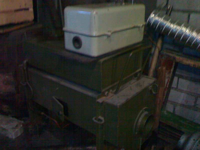

Как обычно наступили холодные деньки, и встал вопрос отопления.
Приобрел по случаю обычную ОВ-65. Греет - просто класс. Но шумит двигатель.
Смазка подшипников не помогла. Начал искать моторчик - нашел вот такую штуку (см.фото).
Печка - та же ОВ-шка, только засунутая в корпус, с баком.
Корпус и бак заводского исполнения. Вся эта хрень стояла вроде как или в БТР или в танке
Но эта зараза коптит и не греет sad.gif На выходе всего 50 гр. (у той ОВ-шки 170!)
В связи с этим вопрос. Куды лезть в первую очередь? Чистить котел или смотреть насос или вообще в какую сторону рыть?

ну я не он smile.gif Edinolichnik но всё равно попробую
1 смотреть котёл на предмет саши внутри
2 смотреть подачу воздуха, может приграда есть какая
3 я бы ещё посмотрел в каком состоянии сама тарелка которая разбрызгивает солярку
но чащще всего котёл забит сажей из-за того что лень сделать продувку перед остановкой котла.
sdl2000
Дата 19.10.2007 - 14:18
Так все и было.
Сажи - полный котел.
На тарелке тоже слой сажи.
Разобрать насос не смог.
Но почистил - стала греть нормально. На выходе 160 гр.
