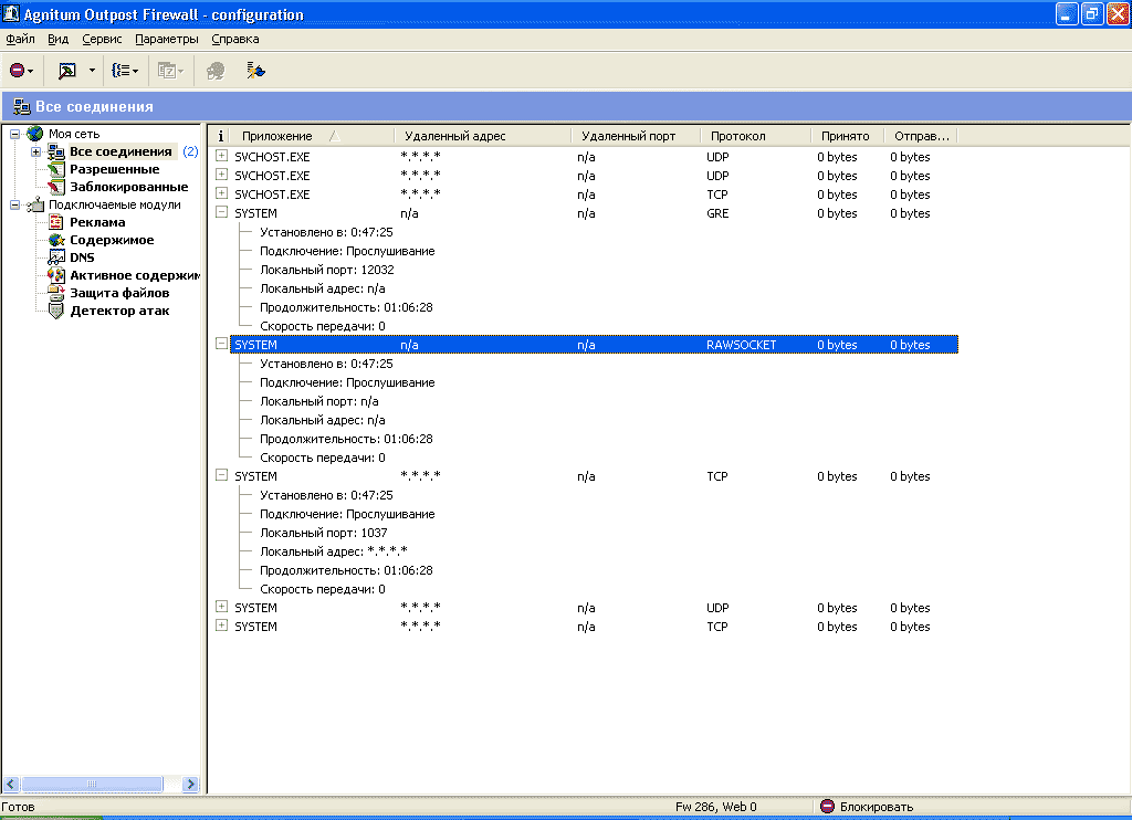

Дата 23.10.2007 - 00:53
Вот это соединение непонятно (выделено синим), и разорвать нет возможности.

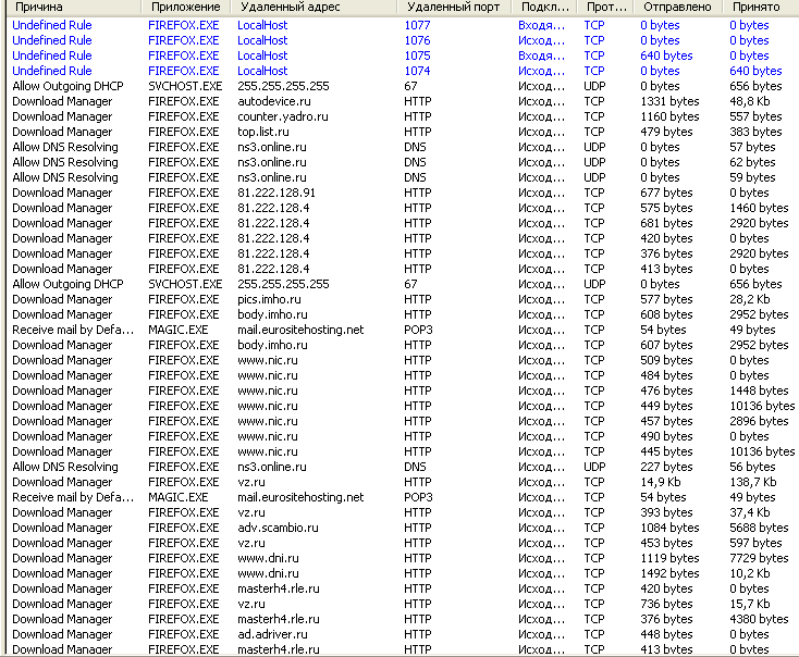

Дата 23.10.2007 - 01:05
Отловил, дичь какая-то.
