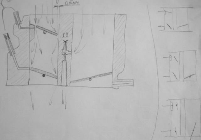

Дроссельную заслонку снимал, прочищал все каналы, зарисовал ее схему, пытался осмыслить когда должен быть вакуум, с приходом вакуума опережение увеличивается, там две вакуумные магистрали, по одной управляется давление топлива в рампе(разряжение за дроссельной заслонкой). По второй управляется опережение по вакууму, вот там каналы позамысловатестей, две заслонки в одном дроссельном колодце. приоткрытие верхней по всей видимости уменьшает разряжение из-за увеличения проходного канала, но к этому же каналу идет еще один канал, в котором установлен дроссель( жиклер). Пока полной картины так и не освоил

На этих выходных помучал расходомер, подтянул пружинку на два зубца, столкнулся с заеданием заслонки когда установил наместо, забирал домой, возможно из-за температурного перепада, сигнал со 2 контакта расходомера завис на 2 вольтах. Снял снова крышечку, помог рукой, пару раз поскрябало, потом перестало. А вот проверить удалось не полностью, только без нагрузки, чуть больше середины хода потенциометра, показания с лямбды сначала стоят на 0,8 , через две секунды переходят в колебательный процесс. СО по лямбде выставить сложно. отсоединил лямбду, подключил к ней тестер на сигнальный провод, 000 , видимо массу щуп потерял, забросил я это пока. поищу таблицу зависимости показаний расходомера от оборотов для этого двигателя, хотя наверно вероятность мала. Сфоткал схемку ДЗ заслонки, выложу, когда научусь, ХХ идет через второй колодец, разряжение на трамблер через первый при приоткрытии нижней заслонки первой камеры, далее разряжение снова уменьшается.

Дроссельная заслонка
