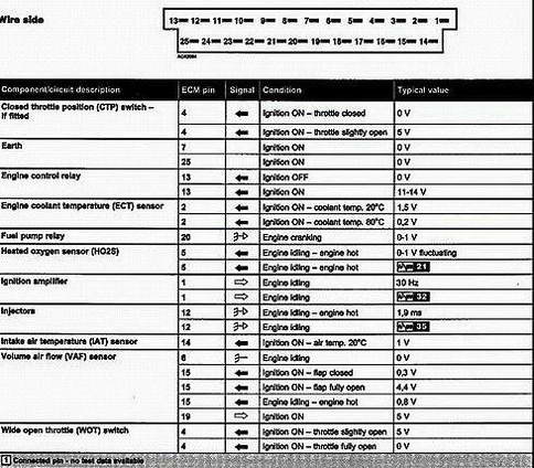

Вот скачал картинку, в некоторых строках не могу прочитать, качество не очень хорошее. Там указано, что на ХХ я должен снимать со 2го контакта расходомера 0,8В вольт, а на заглушенном двигателе 0,3В. У меня не совсем так 0,9/0,25 соответственно. показания 0,8В можно подстроить винтом СО и оборотов и жесткостью пружины. Полагаю что база этой настройки это жесткость пружины и на больших оборотах, чтобы уменьшить влияние обводного канала расходомера. (Сразу возникает вопрос, есть ли у этого двигателя отсечка по максимальным оборотам.) а дальше настроить обороты, потом СО. Еще для настроики СО нужны тепличные условия.

Ваше упорство достойно лучшего применения.
По хх: нужно регулировать более богатую смесь и более высокие обороты хх. Я уже писал выше.
Разъёмы снимать, в принципе, можно.
Пружина расходомера уже потеряла свои характеристики, так что настроив СО в одной точке, не факт, что в других точках будет то же.
Максимум оборотов вы получаете на богатой смеси.
Я бы не стал так уж смотреть на напряжение расходомера.
Нужен газоанализатор, без него гадание.
