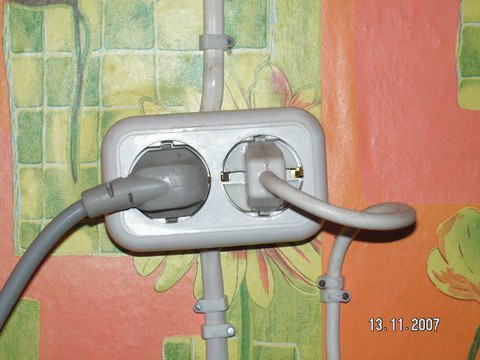

Проблема №2 Сегодня решил подпитаться от этой розетки проводом 3х4, то есть подключить провод во внутрь розетки, удлинить и поставить еще одну розетку. Посадить на нее СВЧ-печь ну и может быть ТВ и мелочь, типа дежурной розетки для БП телефона и т.д. Это все что бы разгрузить другую розетку.Так вот отключил я фазу от этой розетки(не общий автомат а только один) и решил заниматься делом.Проверил питание - по нолям.Все нормально.И в этот момент вышибает автомат на всю квартиру.Может что-то я сам замкнул.Но ведь там не было 220. Почему? Далее пришлось просто отверткой отключить провод от этого автомата и дальше подключаться к розетке. Ноль и заземление оставил.(Не мог отключить весь автомат потому что было темно на улице -работать не мог.)

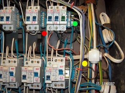

Красная точка - фаза (крайний левый розовый провод от розетки),
Зеленая - ноль (белый провод),
Желтая - земля (коричневый).
Справа моток провода от розетки.

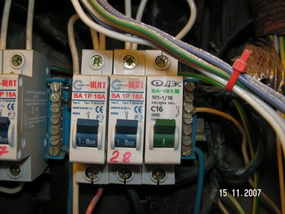

Верхний ряд автоматов на квартиру.

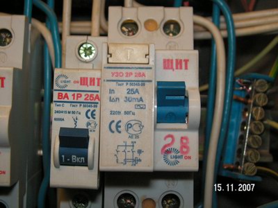

Нижний ряд автоматов.
Правый точно.А вот левый тоже к нам относится.Но для чего?

Так и есть - дифференциальный автомат, тот что на нижнем фото справа. Он срабатывает от слабых токов утечки (в данном случае 30мА). Штука классная, но гиморная для тех кто не в курсе. Такие автоматы не одну жизнь спасли. У тебя его вышибало, когда между землей и фазой ток утечки НЕ РАВНЯЛСЯ току утечки между землей и нулем. А ток утечки на землю в стиралке идет через входные фильтрующие конденсаторы. Видать они стали разной емкости или в стиралке где-то утечка на землю. Когда ты копался в розетке, ты просто замкнул чем-то ноль с заземлением- так тоже вышибает.
Я себе такой автомат с током утечки 10мА поставил на кабель идущий через ванную комнату, т.к. хочу поставить там розетки, но не хочу чтоб кого-нибудь убило. smile.gif
