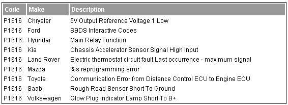

Дата 13.12.2007 - 23:38
A мож из етих, какой то пригодиться?

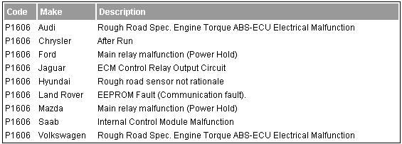

Дата 13.12.2007 - 23:39
И второй
