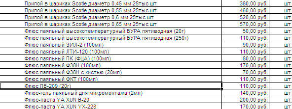

Cогласен что возможно это лучшее, но мне BGA паять не надо, а для микромонтажа конечно за качество приходится платить, но мне качество этого YX-228 при цене в 120р , (сейчас 170р) более чем достаточно, чем 400-500р за флюс с возможностями, которые для меня не нужны. При этом флюс позиционируется как флюс-паста, хотя в тюбике и по консистенции как медицинские мази (типа глазной тетрациклиновой). Я в мобильник со своим зрением не полезу ни за какие деньги! В прайсе флюсы не такой большой выбор. Это в Грин спарке казанском. На форумах по флюсам мнения не однозначны, но упомянутый выше отмечается для BGA как один из лучших. На Али в основном кислото содержащие гельфлюсы, а их надо обязательно смывать, иначе будет перемыкать.
