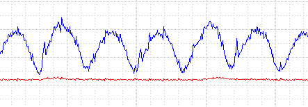

Что это по вашему

Хоть какие то пояснения дал бы, что за сигнали там снял. Один- я понимаю с ДМРВ, а по сравнению с чем?

Верхний сигнал, похож на кислородник.
Нижний - на что угодно.
Честно говоря, глупый вопрос.

ДМРВ или ДАД и давление в выхлопе.
Методика описана на www.chipmaster.ru

Имхо, верхний график - это сигнал ДМРВ с сильными помехами на несущей. Очевидно сигнальная масса бралась не с датчика, а с кузова или минуса АКБ.
Нижний сигнал - просто не выключенный второй канал, т.е. никуда не подключен.

Евро три. Сигналы с обоих ДК.

Если вы считаете, что верхний сигнал с МАф, то с какой машинки?
Ни под цифровой, ни под аналоговый сигнал с Маф - это не прокатывает.
Похоже человек не то зарядил и теперь сидит в засаде и ждет / думает, как бы выкрутиться. Сказочник.
Сигнал ДМРВ на ХХ - близок к синусоиде, наверное на любом двигателе. И тут на синусоиду похоже, только помех много.

А вы посмотрите на осциле.
На "цифровом" МАФ - прямоугольные сигналы. 0 - 5 в.
На VAF meter - на ХХ нет синусоиды, с увеличением оборотов идет просто по возрастающей, есть правда небольшие колебания в районе 0.3в, после резкого сброса газа.
На боше потенциометрическом, там просто возрастание с 0.5 до 5.2 в.
На Vortex - там частотный сигнал 69.5 гц. от 940 до 5.06в.
Так что сигналы разные, в зависимости что стоит., но такой сигнал не подходит ни для какого из вышеперечисленных датчиков.
Оптимальный вариант - два кислородных датчика. До и После.
А может эти сигналы не имеют никакого отношения к авто?
Поэтому я и сказал, что вопрос глупый.

Красный действительно не отключенный выгорел вход.
Синий с ДМРВ.
Машина десятка.
Пробую использовать штатный ДМРВ для диагностики ГРМ.
Вопрос возмозно ли это.
Горбы и провалы - указывают ли они на неисправность распредвала.

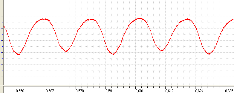

А может меня обманывает "звук", и сигнал ВАЗовского ДМРВ Bocsh на холостом ходу имеет совсем другую форму? Вот бы кто-нибудь показал этот сигнал полученный на другом оборудовании. Но чего-то никто не хочет, наверное не хотят меня расстраивать.
Misha190E, покажи сабжевый сигнал на L-card`e.
На моей звуковухе этот сигнал выглядит так. Разве он не похож на синусоиду?
