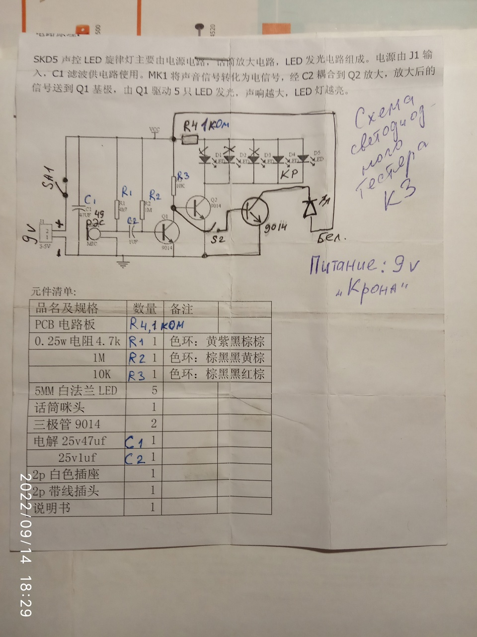

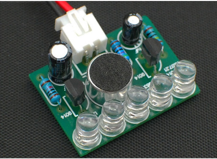

Всем привет! Вчера неуспел, был полный завал. Итак начнем. Запнулся за тему на https://chiptuner.ru/forum/showthread.php?t...B8%D1%8F&page=3 , погода была пакостная, работы нет, решил пострадать фигнёй )). Читать с 71 поста и далее... Вообщем не мог я запустить ту схему чтоб меня устраивала работа устройства. Забросил, потом дней через несколько вспомнил, что лет 5 назад заказывал сыну на Али конструкторы для пайки и где то был который на звук срабатывал ,нашел . Вот он по ссылке, только подорожал в 8 раз : https://aliexpress.ru/item/32960479725.html....5bf44aa6HaS4S7
Отпаял микрофон ,всесто него РЭС49 (без корпуса )напрямую , в разрыв + светодиодов резистор 1кОм , т.к питание предусмотрено 3-5в , а нужно питание 9в от Кроны . Работает отлично ,удаление от замкнутого провода до 10 см ,вспышки яркие , оставил 2 светодиода . Но вспышки ярким были только в гараже, при испытаниях на улице в солнечный день их почти невидно, надо присматриваться . Решил добавить белый сверхяркий светодиод, не тут то было, не подружился он что то с красными, вообщем незаработал. В тонкости не вдавался, просто добавил еще один транзистор и белый светодиод уже весело работал отдельно. В схеме он у меня дорисован. Заказывать и ждать с Али долго, схема простенькая, номиналы расписаны, спаять на макетке и делов то ).
Дата 14.09.2022 - 20:03

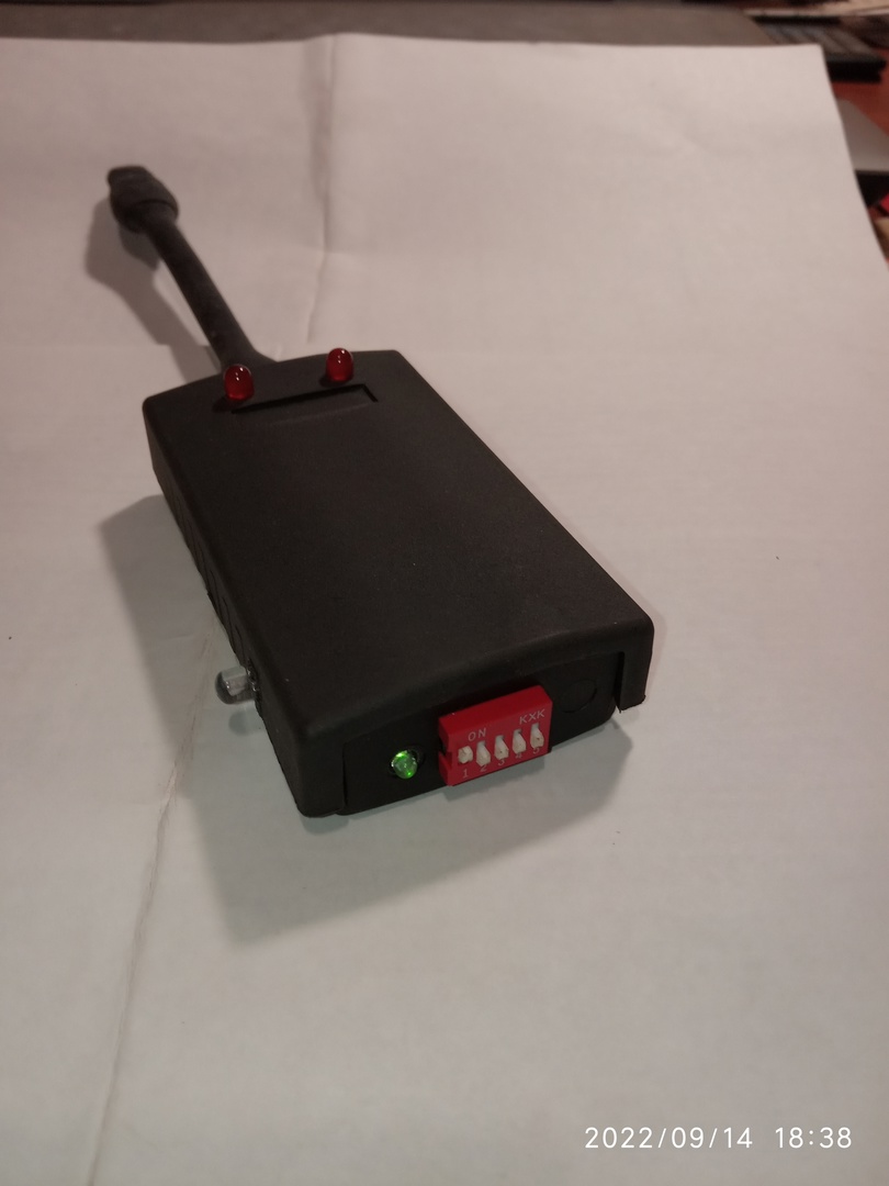

Вот сама схема. На белый светодиод сделал отключение, чтоб не слепил в помещении. Выключатель у меня там многосекционный, позволяет, прилепил его из за компактности.
Дата 14.09.2022 - 20:09
Зеленый диод сигнализатор включения. Белый слева сбоку, мне так показалось удобней.

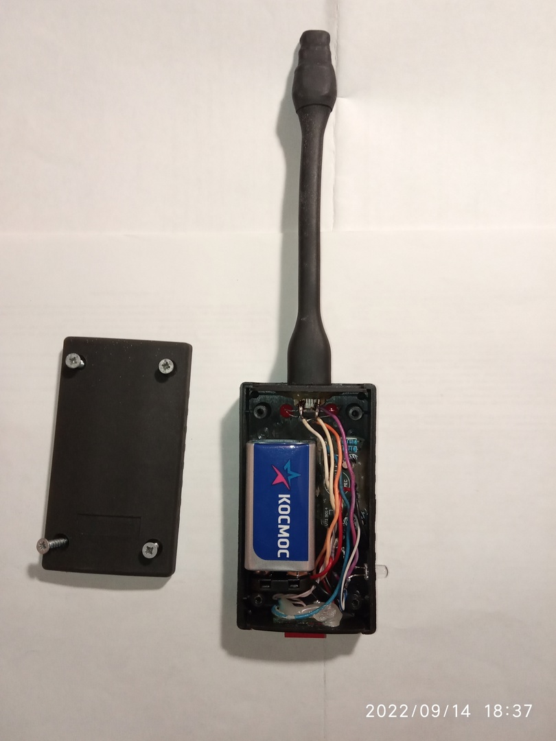

Вот тут потрошки)). Корпус из под трейдовского оборудования, был когда то куплен "до кучи". "Хобот" от светодиодного USB светильника для клавиатуры. Не прижился, "пошел в расход". Удобен, гнется в любом положении как пластелиновый. РЭС-49 на конце, 1600 Ом. Корпус с релейки аккуратно спилен, т.к экранирует очень сильно. РЭС-49 бывают разные, на 24в самые годные.

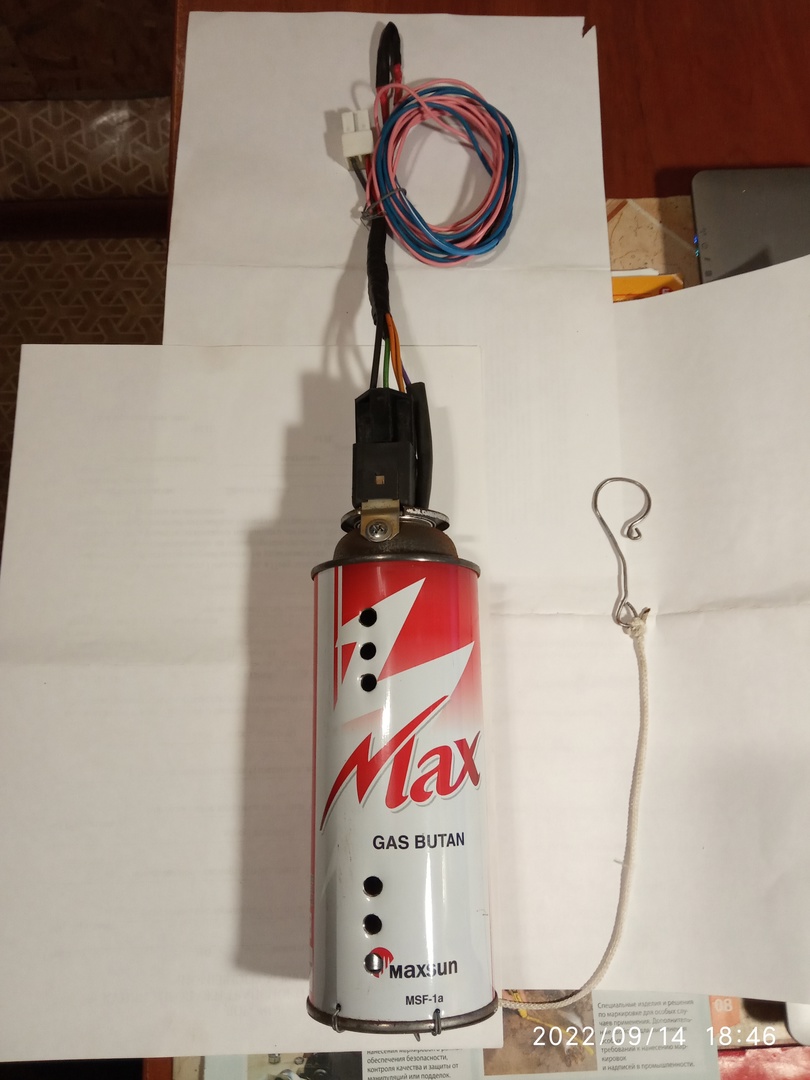

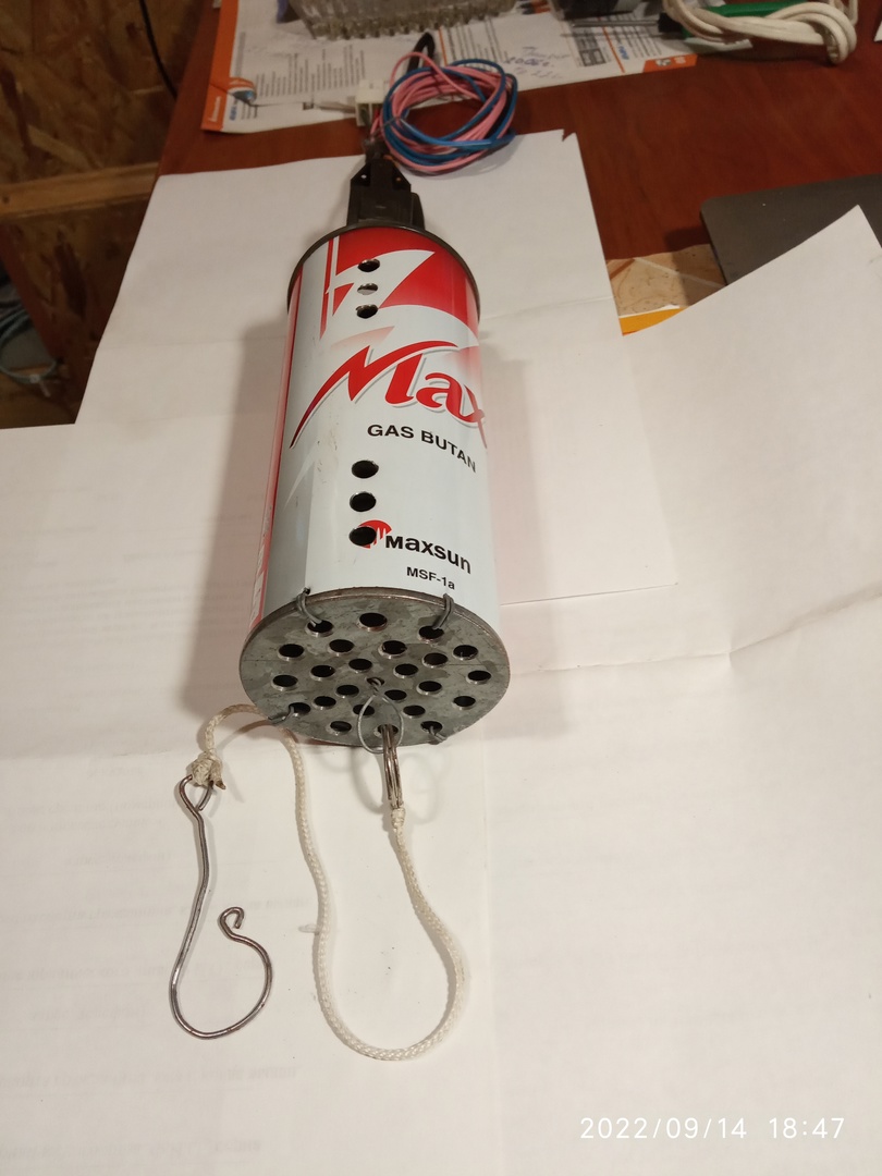

Сделал крючок, подвешивать на капот или крышку багажника. Греется как сковородка, можно запросто что нибудь типа ковролина подпалить или поплавить пластик. Внутри на распорках лампочка фарная 100 Вт. Можно наверное и обычную галогенку фарную, соединив дальний с ближним.
