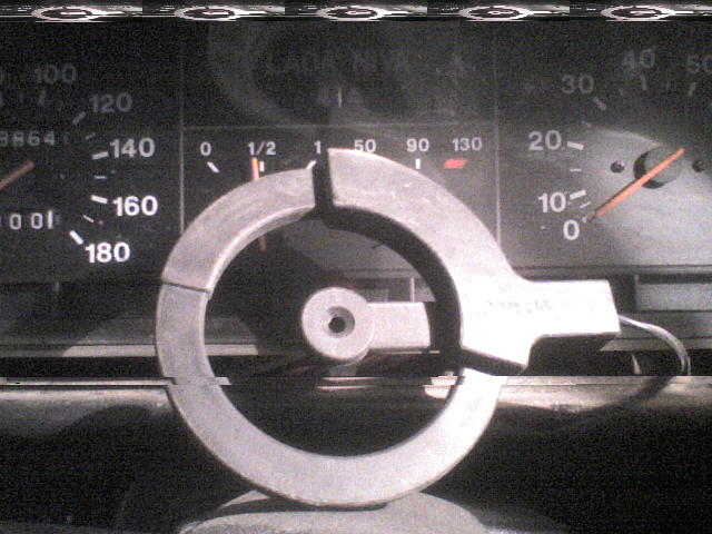

А как с этим бороться? Сегодня Ниву на шнурке притащили, дело оказалось в BB. После того как разобрал панель и извлек антенну, стал опознавать. Ничего не изменял, просто стал вдруг опознавать. Клиент настоял чтобы я отключил сей прибамбас доставшийся ему от предыдущего хозяина вместе с машиной.

мне как то досталась блек буг (хозяин попросил снять)
ну я снял аккуратно думаю класная сигнализация поставлю себе на авто
подключил на столе начал тестировать и у меня получилось что атена рапознаёт метку не далее чем в 10 сантиметрах sad.gif
пришлось отказаться от неё
т.к. мне кажется что человек должен сесть в машину имея метку в кармане т.е. расстояние 30-40 сантиметров
а не доставать метку и тыкать её со словами сим сим откройся

А Как определили, что антенна изображенная на фото относится к Блэк Багу.
Из того что ставил раньше никогда таких антенн не встречал.
Возможно это иммо GreenBux или Guard, Fox.
ББ имеет ферритовую антенну или рамку а так же карточку или прямоугольную метку.
Системы с подобными антеннами как на фото имеют именно маленький (до 10см) радиус действия.
Дата 3.01.2008 - 01:41
VN8, твоя правда, это действительно GreenBux. От нечастого контакта с ними попутал похожие названия. Брелок каплевидный зеленого цвета.

Судя по фотке зеленый бакс стоял на нашемарке, в принципе все понятно с проблемой.
Ну коли система снята, значит клиенту виднее.
