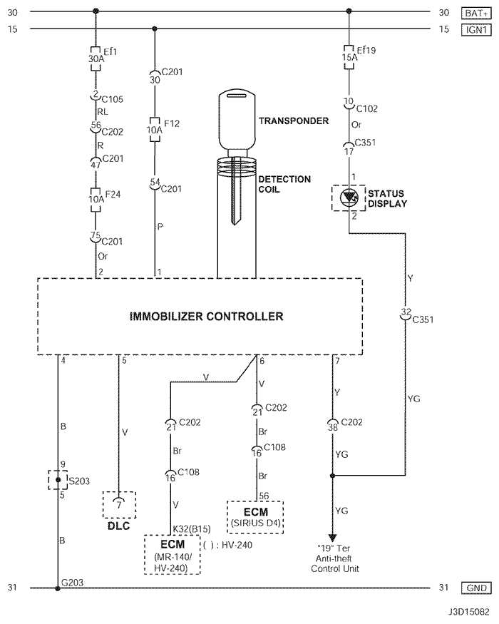

здрасть всем, вот приобрел шевролет авео в хечбеке, решил сигу поставить с автозапуском, но вот проблема там иммою маму ево так... может кто сталкивался с ентой машинкой, как его отключить, чтоб дублекат ключика не прошивать, и вобще хотелось бы побольше инфы по ентому автомобильчику, ну там типо схемки и тому подобное.... что там и как

Почитай тему http://aveo.com.ua/smf/index.php/topic,7703.25.html , там на середине страницы есть ссылка на обход без обходчика http://aveo.com.ua/smf/index.php?action=pm;sa=send;u=351 , но требуется регистрация.

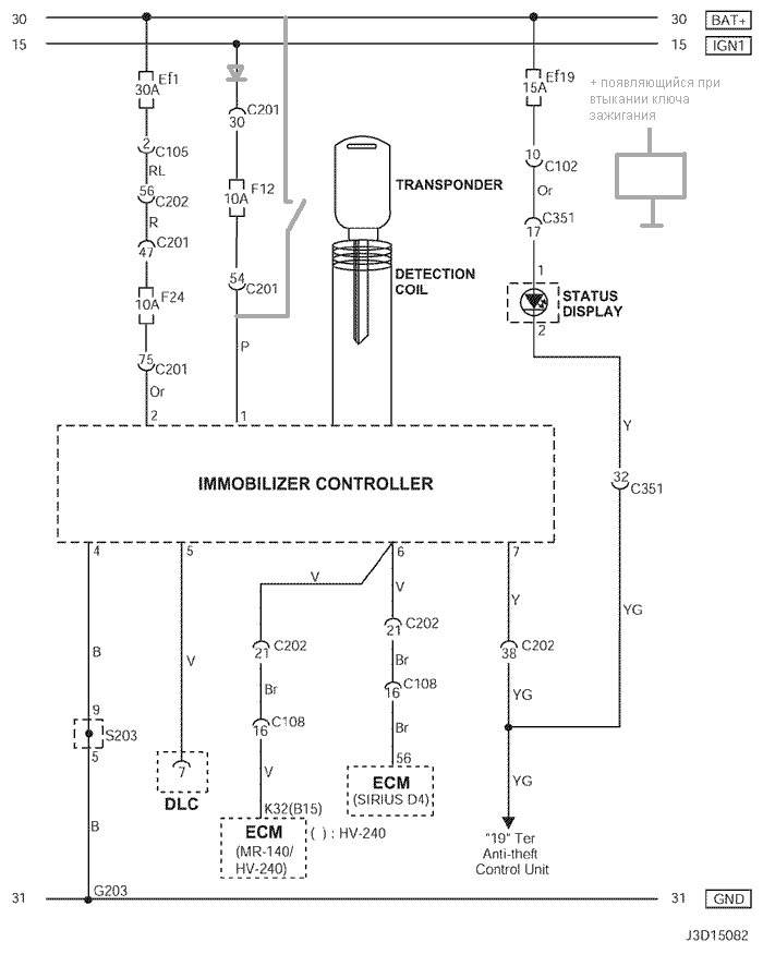

Если интересно то напиши хоть слово в личку, а то с форума я вложения не могу вставить. Кстати forester-у скинул пояснения и схемку , пока чёт молчит , или не получил, или осмысливает. Все просто, запрос кода происходит по подаче зажигания на блок иммо, вот и исключается этот запрос, путём создания цепи подающей зажигание на иммо постоянно с разрывом по сигналке при критических ситуациях, пока нет проникновения в салон , цепь поддерживает питание на 15 вывод иммо, если в салон проникли не сняв с охраны, то запуск только с родного ключа, плюс при этом необходимо сбрасывать ошибку по иммо, или обесточить машинку на "одну сигарету", если эку поддерживает сброс ошибок обесточиванием.

Уважаемый denkisan как всегда прав на все 100%. Хотелось бы только вставить свои 5 копеек. В большинстве случаев описанным способом можно обойти иммо но нужно очень хорошо понимать что ты делаешь, иметь хорошую схему, понимать алгоритм работы иммо. Иначе когда сам хозяин случайно откроет неправильно машину и включится режим тревоги то есть шанс что после этого машину можно будет завести только у официалов. Говорю так потому что сам обжегся на мерседесе Вито.

1 вывод на плюсе оставляем
Дата 27.12.2007 - 23:54
"Все просто, запрос кода происходит по подаче зажигания на блок иммо, вот и исключается этот запрос, путём создания цепи подающей зажигание на иммо постоянно с разрывом по сигналке при критических ситуациях, пока нет проникновения в салон , цепь поддерживает питание на 15 вывод иммо," А-а-а....все понятно!Тоесть штатный иммобилайзер не "видит"выключения зажигания?
Дата 28.12.2007 - 00:15
Именно так, но в случае если сработка была, то автозапуска естественно не получится и запишется ошибка по иммо, а схемка дополненная вот, раз вам влом писать в личку. Как заводить после такой попытки, додумывайте самостоятельно.

что производит коммутацию 1 2 тумблер?

как вариант
при втыкании ключа зажигания срабатывает реле разрывая подачу питания на иммо тем самым достигается сброс, при повороте в положение ign все штатно
при высовывании ключа реле обестачивается тем самым происходит ударжание питания на иммо
