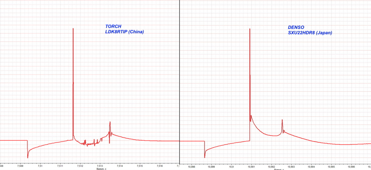

Решил посмотреть на китайце вторичку. ИКЗ (написано Delphi, made in China). Датчики емкостные (пробовал несколько разных), цеплял через "удлинитель".
С покупки стояли китайские свечи, поставил ипонские. И там, и там зазор 0.8 (мотор турбо).
Собственно вопрос - почему такое "проваленное"/низкое напряжение горения ? На новых свечах чуть выше, но всё же ...

Ощущение, будто линейкой снимал сигнал.
Юр, что за осцилл?
Я правильно понял
. ВВ провод между свечой и ИКЗ?
Дата 23.07.2024 - 22:21
Цитата (coon @ 23.07.2024 - 19:00)
что за осцилл?
MTPro.
Да, штатный от DIS Тоёты.
Дата 25.07.2024 - 12:39
Цитата (submehanic @ 24.07.2024 - 00:21)
MTPro....Да, штатный от DIS Тоёты.
Т.е. этим комплектом раньше снимал нормальные осциллограммы?
Дата 25.07.2024 - 13:08
Да (поэтому и храню провода), но на других системах. Допустим на Ниссане катушки берёт на ура просто линейка. А здесь вообще никак. Причём "штатные" тульские прищепки для DIS вообще никак не берут. Видит только их прищепка, которая для синхры и прищепка Андрея от осцилла на звуковухе. Я так понимаю "сигнал" слабенький и всё дело в ёмкости конденсатора, впаянного в прищепку. Но там они всё смолой залили.
