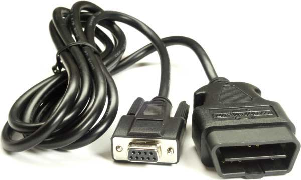

Добрый день,
меня интересует диагностика шатйера с помощью ПК.
Есть проблема с кабелем, ибо в России его покупать нереально (в моей ситуации), но думаю что можно найти аналоги в европе (вариант найденного кабеля прилагаю фоткой но не уверен если это он, от газа было написанно лишь:"Соеденительный диагностический кабель ISO9141 komp. производства фирмы Steyr N2206201/1") . Есть ли у вас возможность послать фото коннектора на ЭБУ и фото кабеля. Также интересует что можно делать со стандартной прошивкой ЭБУ (можно ли изменять параметры давления компрессора?). Есть ли лучше софт чем SERVR.exe с Сервисного компакта от ГАЗ'а.
Заранее благодарен за информацию...

ИМХО это только соединительный кабель, без адаптера. Причём не тот, шо нужно.
Вам подойдёт любой адаптер на 2 транзисторах. Отсюда www.chiptuner.ru
В Штаеровском диагностическом разъёме используется всего 3 пина из 6 возможных. К-line цепляется на тот, который стоит ближе к середине. "+" и "-" на адаптер возьмёте с аккумулятора.
Сложного ничего нет. Это для диагностики. Про Чип-тюнинг Штаеров ничего не слышал.

Для чег именно служит К-лайн адаптер? почему не пойдут данные только через кабель?
П.С. Может кто слышал изменился ли конектор на 5602 (Евро3)
