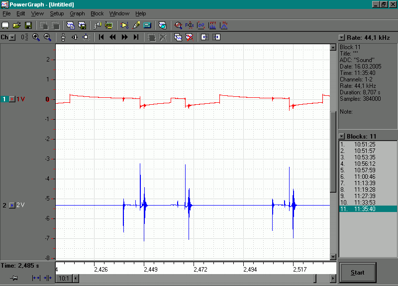

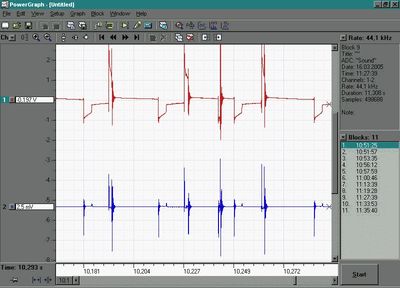

99 карб 1500 дергается под нагрузкой постоянно,не возможно тронуться,
на ХХ работает нормально, снял осцилку прошу оценить.

Заменил коммутатор - поехала нормально, но при просмотре
осцилки в одном месте было разное время между пробоями
снял осцилку с Холла+вторичка, трамлер не свкрывал,
мужик сильно торопился - уехал НАДОЛГО ЛИ?

Если не пропуск в записи сигнала, то д. Холла или механическая причина в трамблере (распрессовалось, раскрутилось). Если дергалась и стреляла в глушак - тем более.

Внешних проявлений неисправности не было, а осцилке я склонен
верить.Во вторник приедет с клапанами хочу поставить свой
трамлер проверить, если его до тех пор не рассыпется.
