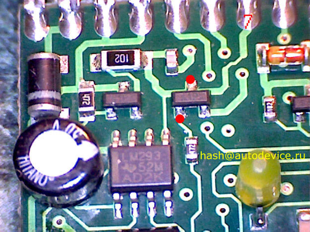

Цитата (hash @ 18.08.2010 - 09:49)
Приехал 0,8л., 2005г., модель двигателя F8CV, колодка GM.
Сканматик не связался, перепробовал все вкладки в нем. А должен был?
Мой Сканматик не хотел работать с Сименс-Фениксами из-за пробитого транзистора на L-линии, транзистор на фото обозначен красными точками. Заменил примерно пару месяцев назад, и только вчера представился случай проверить в деле - заработало, причем довольно шустро, и набор переменных не такой уж и бедный, видели и по-хуже.
Марка транзистора: PMBT2222, или MMBT2222, код на корпусе s1p. Допустимые варианты замен привожу по названию кода на корпусе: p1b, p1p, 1p, r1p, k1p.
Поначалу перебрал все донорские платы в гараже, но ни на одной требуемого кода не нашел, помог Вася-will, нашел транзюк на Митьке.
