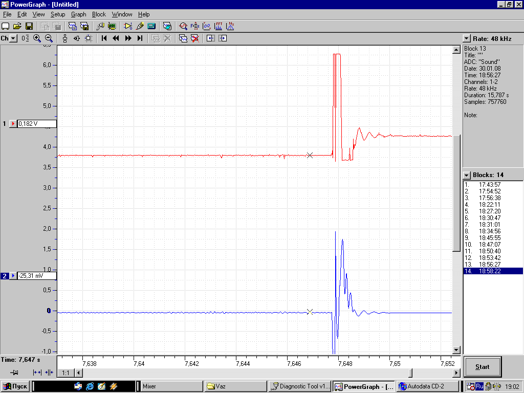

В процессе Вектра А, мотор C18NZ-не запускается!
Прокоментруйте осцилку. Тема такая-с центрального на воздухе (свеча в проводе) норма, центральный на свече, свеча в цилиндре похуже, но норма! Все в сборе вот это:
Причем провода все звонятся, визуально крышка целая, бегунок звонится, катушку подкидывал другую.
похоже я сам себя запарил!
Забыл добавить-датчик вторички на ВВ проводе, любого цилиндра-сигнал присутствует совместно с первичкой любого цилиндра!?
Не понял выражение. То ли запятая не там...
Датчик вторички ведь нужно на центральный провод цеплять, а не на провод какого то цилиндра.
Вот ты пишель, что норма. Показал бы картинку того, что норма.

Да, запятая не в тему!
поясню-датчик на проводе 1-го цилиндра, но при прокрутке сигнал вторички просматривается парплельно первичке на всех горшках, причем одинаковый!
на осцилке-сигнал с одного цилиндра-на остальных то же (включая вторичку)

Наверное синий сигнал больше на вторичку похож. А со свечных проводов почему не показал. Очень похоже на разрыв в ВВ цепи (начколько я понимаю), и если на ощюпь все целое, может распределитель увели настолько, что зазор между электродами стал критичным (ну что-то вроде посреди распределительных электродов бъет). stena.gif
