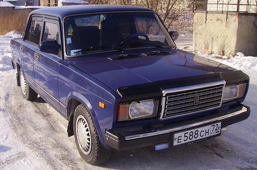

Машина 1997г.в. я это указал в заголовке, фото машины приложил.
А монтажный блок стоит старого образца - который мне жутко не правится, на старой семёрке 1988г.в. я с ним помучился...
