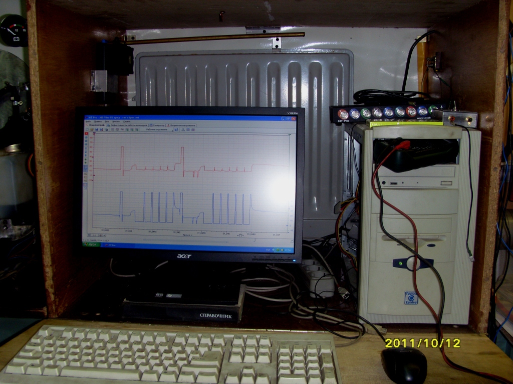

Цитата (submehanic @ 10.10.2011 - 20:13)
Цитата (Эмир @ 10.10.2011 - 19:13)
А мониторам (ЖК и лучевым) холода не страшны?
Во ! Только сегодня вспомнил про фотку:
Дата 5.11.2011 - 21:38
Юрий, спасибо за фотку, приятно было видеть снова своего карапуза. Еще приятнее что он при деле, несмотря на солидное соседство. 199.gif
