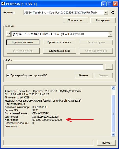

Вопрос про желтый свисток, такой же как на фото двумя постами выше, софт лаунча. Сегодня пытался им найти информацию о кодировке на VW Polo CFNA. С авто связывается немного дольше чем с китайцами, но информацию показывает корректно, хотя, по правде сказать, заходил только в двигатель, да паспорта глянул. Можно ли им посмотреть/изменить кодировку автомобиля? Если да, то как туда пройти? Я не нашел.
PCM показывает кодировку, но в случае форс-мажора вернуть её назад не сможет. Про Васю в курсе, но на него потратиться нужно, а может для этой цели достаточно свистка?

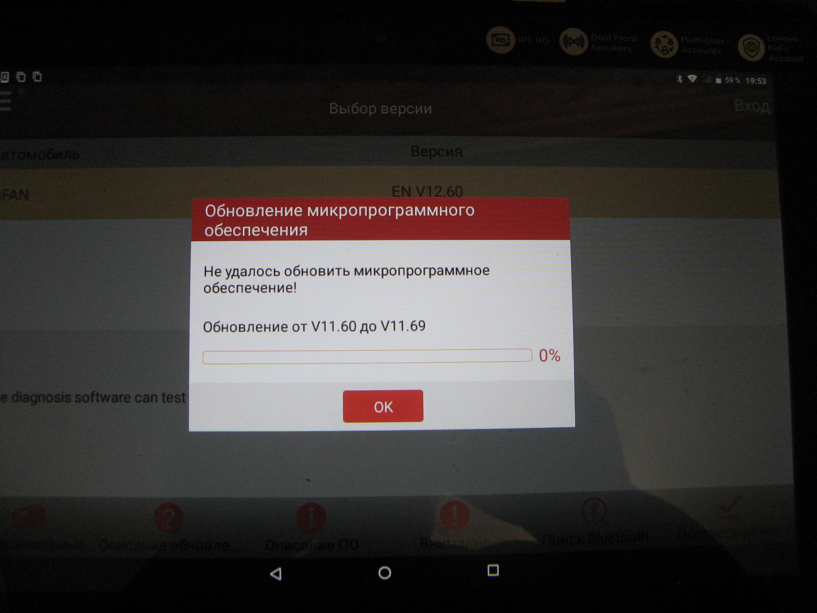

Последнее онлайн-обновление свистка 2.0 обновило не только марки, но и программную оболочку до версии X-DIAG_PRO3 3.11.030. При запуске софта и выборе любой марки хочет обновить микропрограмму свистка, но это не получается, пишет "не удалось обновить", в результате ни одна марка не открывается. Написал продавану, а там одни ответы на все случаи: переустановить программу, сделайте сброс планшета, и вообще все китайские планшеты гуано (как будто кто-то пользуется другими). Пытаюсь откатить на предыдущую версию, не получается, пишет "пакет поврежден", хотя с него устанавливалась предыдущая рабочая версия.
Кто наступал на эти грабли, как бороться?
Леново, версия Андроида 7.1.1, до злополучного обновления все работало как часы.

У меня Lenovo 7 дюймовый .После обновления андроида до версии 8.1 не устанавливались какие то из пунктов обновлений.Написал человеку ,через которого обновлял, он кинул мне новый апк файл ,и с ним сразу пошло всё норм.Посмотрел на версию ,тоже стоит X-DIAG_PRO3 3.11.030 обновился буквально дня 3 назад ,работал с крайслером себринг ,без проблем.
И там приобновлении один файл нужно запускать вручную ,не забыли?
А к машине подключали?У меня микропрограмму обновил как раз при подключении к крайслеру.Когда свисток к OBD подключил и прогу запустил.
Дата 19.03.2019 - 19:29
Подключался и к форду и к лифану, без разницы. Сделал полный сброс, получил нулевый планшет, как при покупке, все равно микропрограмма свистка не обновляется.
Вручную запускал вот это X-DIAG_PRO3 3.11.030.apk, что-то еще надо было?
Это сообщение отредактировал hash - 19.03.2019 - 19:54
Дата 19.03.2019 - 20:42
Володя говорит что похоже на слетевший бут прошивки. Жопа, теперь нужно внутривенное восстановление прошивки прогером ST-link, которого у меня нет.
P.S. Поставил софт на телефон самсунг, аналогичная байда. А все, млять, из-за того что первым автомобилем после обновления софта оказался Фиеста с подсевшим аккумом. Америкос убил свисток. tema.gif

Дата 20.03.2019 - 04:25
Получается нормально просевший АКБ был?
Попытка обновления микропрограммы адаптера при сомнительном питании.
И это в большом городе, где диагностов аж кишит. Причём, судя по форумам, среди них имеются очень серьёзные. Или у вас жёсткая конкуренция?
Не приятно, но всё делается. Сам на днях в трансе был. Сканматик помер. Но ни чего, на второй день отремонтировал. Настроение сразу другим стало. Осталось в Скандоке Wi-Fi восстановить...
