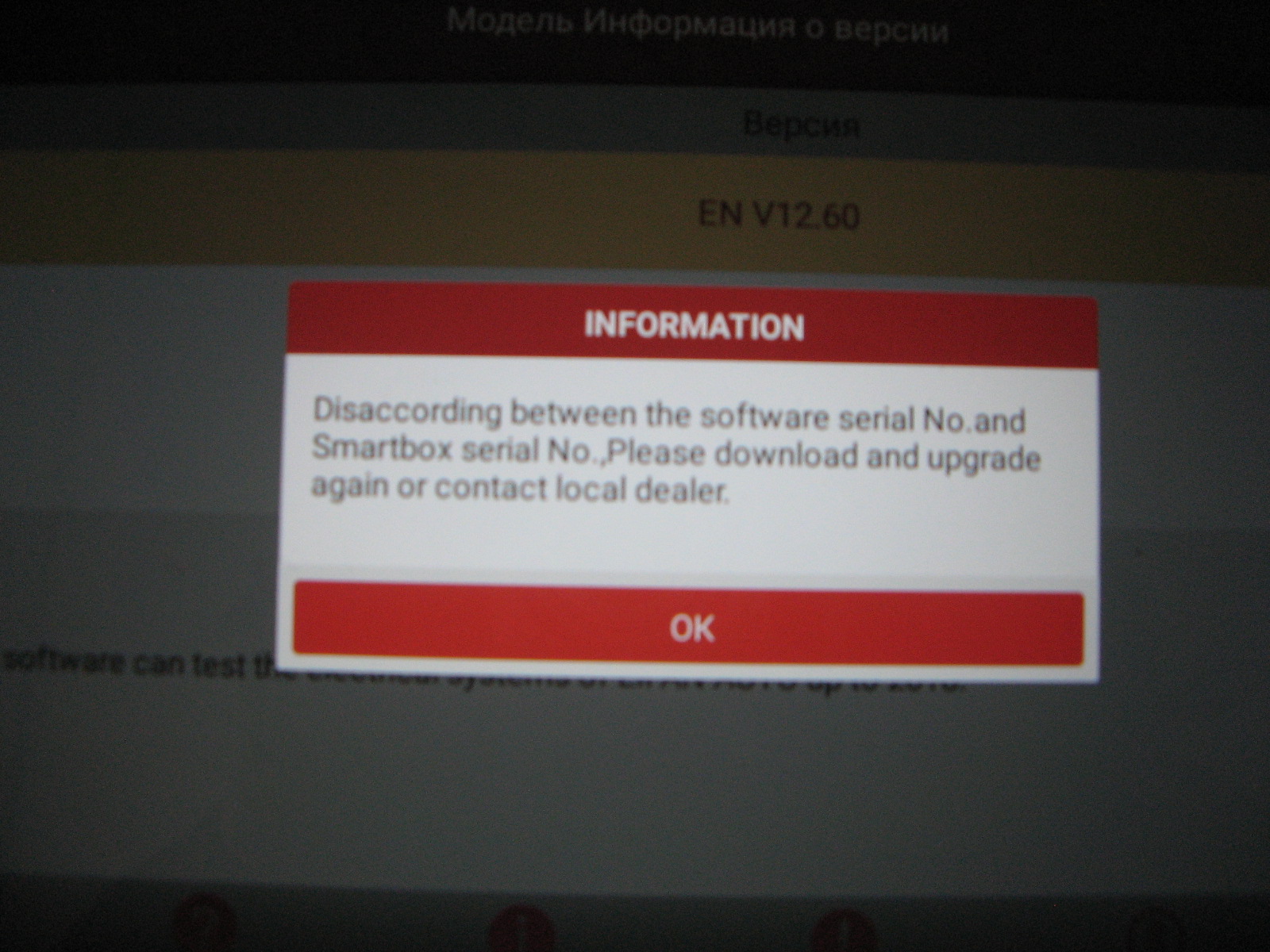

Прошил фирмварь свистка прошивкой 11.28 (от продавца), при установке софта он успешно обновился до 11.63 (качнул версию 31.apk с оф/сервера), а диагностика все равно не работает. Кроме того, появилось нехорошее сообщение. Пока избегаю ставить что-то чужое, еще надеюсь на продавца, но уже маячит перспектива остаться один на один с этой проблемой.

А вот это зря.
ИМХО: Серийник адаптера маловероятно что поменялся. Так что проблема скорей всего в софте на планшете.
Не остался самый первый который устанавливал? После которого всё заработало.
Дата 24.03.2019 - 08:01
Остался, версия 27, попробую. А так все делалось под диктовку, в том числе и обновление до 31-й.
